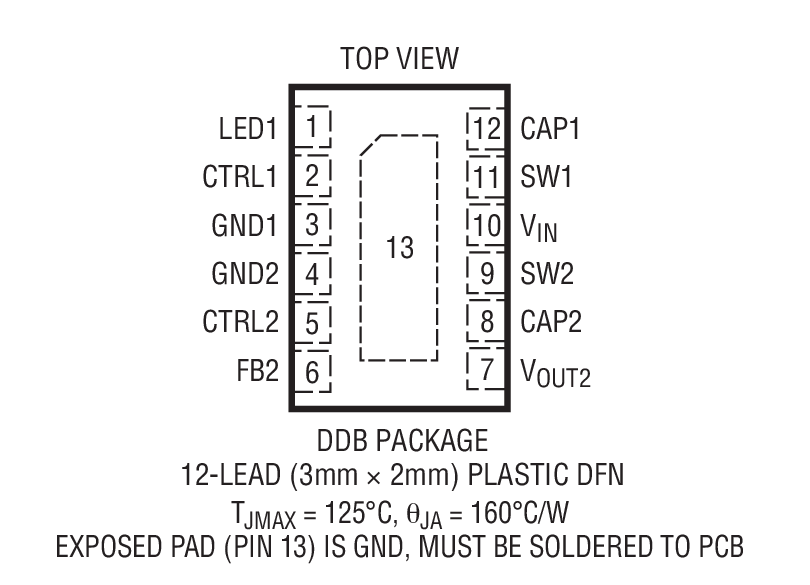

  • 采用 12 引脚 DFN 封装

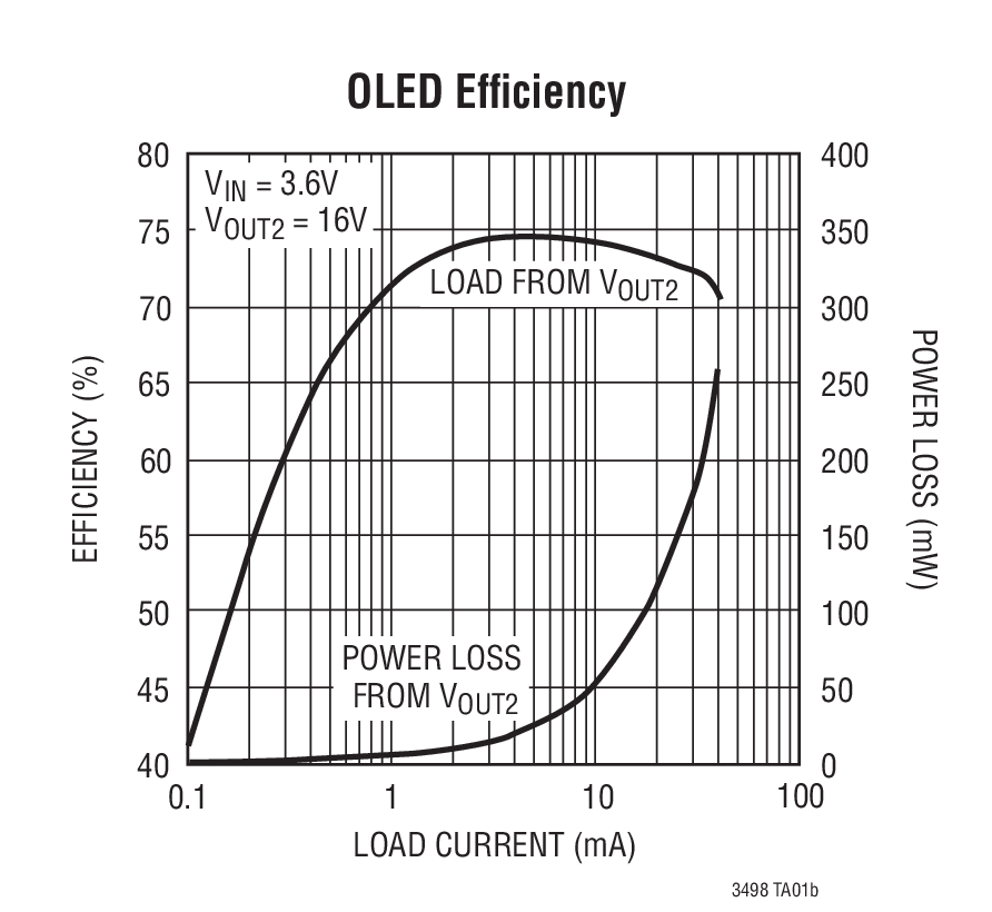

PFM OLED 驱动器是一个低噪声升压型转换器,它采用了一种新颖的控制方法。该转换器通过改变峰值电感器电流和关断时间来控制功率输送。这种方法在一个宽负载范围内实现了低输出电压纹波和高效率。开关的断开时间不允许超过一个固定值,以确保开关频率保持在音频频段之上。
