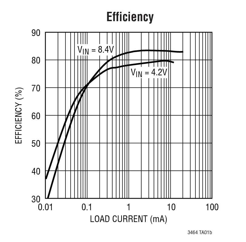

优势和特点
  • 纤巧的解决方案尺寸
  • 低静态电流
    • 在运行模式中为 25μA
    • 在停机模式中为 0.5μA
  • 内部 115mA、36V 开关
  • 集成的肖特基二极管
  • 具短路保护功能的集成化 PNP 输出断接电路
  • 内部基准凌驾引脚
  • 可从 3.6V 输入产生 16V/8mA 输出
  • 可从 5V 输入产生 12V/20mA 输出
  • 输入范围:2.3V 至 10V
  • 高输出电压:达 34V
  • 外形扁平 (仅高 1mm) 的 SOT-23 封装
产品详情

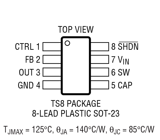

LT®3464 是一款采用外形扁平 (仅高 1mm) 8 引脚 SOT-23 封装并具有集成化肖特基二极管和输出断接功能的微功率升压型 DC/DC 转换器。小封装尺寸、高集成度和纤巧型 SMT 组件的使用造就了 <40mm2 的解决方案尺寸。LT3464 具有一个 115mA 的典型电流限值以及高开关速度以允许采用片式电感器和小的陶瓷电容器。内部 PNP在停机期间把输出负载与输入断接,而且还提供输出短路保护。一个辅助基准输入使用户能够用任何较低的数值来凌驾内部 1.25V 反馈基准,从而在操作期间提供输出电压的全面控制。该器件具有 25μA 的低静态电流,在停机模式中则进一步减小到 0.5μA 以下。一种电流限制固定关断时间控制方案可节省工作电流,从而在很宽的工作电流范围内实现高效率。坚固型 36V 开关和输出断接电路使得可在简单的升压拓扑中容易地产生高达 34V 的输出。
