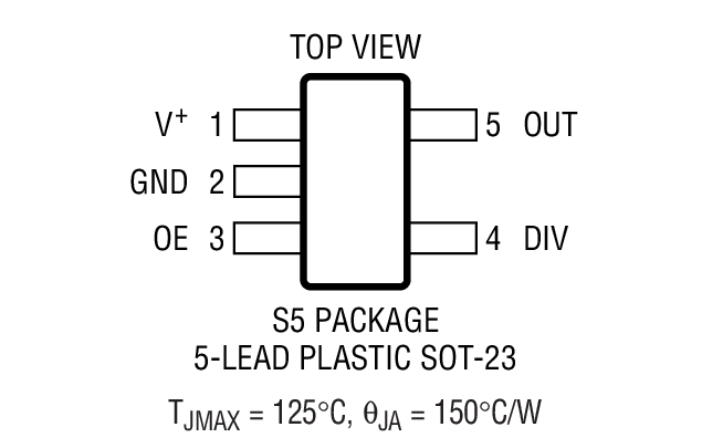

LTC®6905-XXX 系列是精准的固定频率硅振荡器,专为最大限度缩减电路板空间并尽量地提升准确度和易用性而设计。
LTC6905-XXX 系列器件在出厂时设置在一个固定频率,因而无需外部修整组件。一个内部三态分频器允许对主时钟进行 1、2 或 4 分频,从而为每款器件提供 3 种频率。
LTC6905-XXX 系列采用 2.7V 至 5.5V 单电源工作,并提供一个轨至轨、50% 占空比的方波输出。OE 引脚将停用输出 (当被拉至低电平时) 和同步地使能输出 (当被拉至高电平时),从而避免产生脉冲裂片。
LTC6905-XXX 系列的 4 款产品是:
  • LTC6905-133: fOSC = 133MHz, 66.7MHz, 33.3MHz
  • LTC6905-100: fOSC = 100MHz, 50MHz, 25MHz
  • LTC6905-96: fOSC = 96MHz, 48MHz, 24MHz
  • LTC6905-80: fOSC = 80MHz, 40MHz, 20MHz
LTC6905-XXX 系列器件提供了一个出厂修整选项,以把分频比从 1、2、4 变更为 8、16、32。第二个修整选项可提供其他的主时钟频率。如果需要供替代的分频比和这里未列出的频率,请联系凌力尔特 (现隶属 ADI)。
