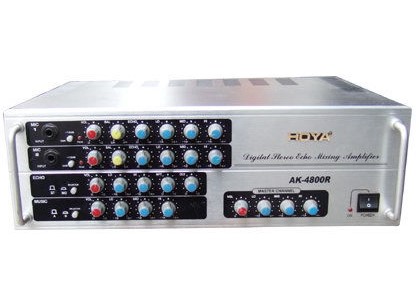

多极功放一般分成两部分,前置极和后面的驱动极,前置极一般首先是差分放大电路(或共集电极放大电路),采用这个主要是从信号当中选取需要放大的有用信号(差模信号),后面一般接多极共射放大电路,用于小信号的放大,这里需要注意的是,在前置极提升的多半是信号的电压,而电流并没有大的增强。后极的驱动极,主要是增强信号的电流强度,一般采用共集放大电路,如果后面要驱动喇叭之类的,还要跟一个功放电路,比如甲类、乙类推挽等电路,增加信号的功率。
