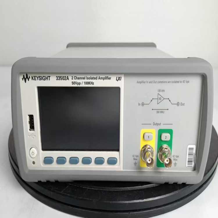

Keysight是德科技33502A双通道隔离放大器100 kHz
是德33502A函数信号发生器/电源绝缘放大器
主要特性与技术指标:
1.• 全功率带宽:50Vpp 时 100kHz
9.• 小信号带宽:> 300kHz
1.• 斜率:20V/ms min
6.• THD+N:10kHz、40Vpp 时 < 0.01%
6.• 输出驱动电流:200mA max
2.• 隔离:距地浮置 ±42Vpk
9..Keysight 33502A是双通道的高压输出任意波性放大器。它有高达 50 Vpp (±25 V)输出
2..电压范围的隔离模拟输出前端,在 10 kHz 和 40 Vpp 输出时,其高性能放大器的失真小
8...于 0.01%。
1...33502A专门和函数发生器配套使用,这两种仪器一起提供低失真的高电压函数和任意
6...波性的输出。 33502A 有隔离的前端,提供比其它放大器高 5倍的电压放大。您能
按电路要求独立配置输入耦合(AC/DC)和输入阻抗(50Ω或 1 MΩ)。输入路径也可在通过
放大器和直接连接( 无放大器 )间切换,而不需要断开或连接电缆。
33502A采用 2U高度和半机架宽度机箱外型设计,配置了符合 LXI标准的 LAN 和 USB
接口, 适合工作台和测试自动化的应用。
33502A 可以用前面板进行灵活配置,也可以用标准的编程环境进行控制。它与各
种 现 有 Keysight 函 数/ 任 意 波 形 发 生 器 兼 容, 包 括 33120A、 33210A、 33220A 和
33250A, 也可放大来自非 Keysight函数发生器和任意波形发生器的信号。
– 全功率带宽 100 kHz @ 50 Vpp
– 小信号带宽 > 300 kHz
– 电压变化速率 20 V/μs min.
– THD+N < 0.01% @ 10 kHz, 40 Vpp.
– 输出驱动电流 200 mA max.
– 隔离 ±42 Vpk浮地
