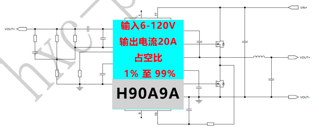

H90A9A 是一款大功率输出同步降压 DC-DC控制器的。搭配合适的高侧与低侧 MOSFET 及电感使用时,该芯片可提供高达 20A 的输出电流。适用于 6-100V 电压输入,芯片高压端口耐压 110V,性能可靠。
H90A9A 采用电压模式控制架构,能实现出色的精准电压输出。其开关频率最高可调节至 1MHz,也可与外部时钟源同步,以消除对噪声敏感应用中的拍频干扰。
H90A9A 支持强制脉宽调制(FPWM)和二极管仿真模式。FPWM 工作模式可消除开关频率波动,将电磁干扰(EMI)降至最低;而用户可选择的二极管仿真模式,则能在轻负载工况下降低电流消耗。此外,H90A9 还配备电源正常(PG)标志引脚,用于指示输出电压是否正常。
