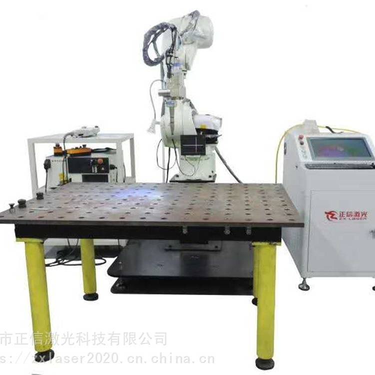

3000W机器人设备配件激光焊接系统整体介绍
该系统并非单一设备,而是一套集成了高功率激光器、工业机器人、专业焊接头、工作台、控制系统及安全防护于一体的自动化智能制造单元。其核心价值在于为机器人设备配件提供高强度、低变形、高效率、高一致性的焊接解决方案。
一、 核心组成部分
激光器(核心动力源)
优点: 电光转换效率高(>30%)、光束质量优、免维护、运行稳定、柔性传输(通过光纤连接到机器人)。
功率: 3000W(通常指连续输出功率),属于中高功率范围,能平衡焊接深度、速度和熔池控制。
类型: 主要采用 光纤激光器
品牌: 通常选用IPG、锐科、创鑫等国内外知名品牌,确保光源稳定可靠。
工业机器人(灵活执行机构)
类型: 六轴高精度工业机器人,负载通常为20-50kg,以承载激光焊接头。
作用: 实现复杂三维轨迹的运动,特别适合机器人配件中常见的多角度、空间曲线焊缝。
品牌: 常用发那科(FANUC)、库卡(KUKA)、安川(Yaskawa)、ABB等。
激光焊接头(关键工艺工具)
功能: 聚焦激光光束,并集成同轴保护气通道、视觉定位/焊缝跟踪系统(可选)、测距传感器
保护气: 通常使用高纯氩气或氮气,防止焊缝氧化,提升焊接质量。
焊缝跟踪: 对于配件加工误差或热变形,可实时调整焊枪位置,确保焊缝始终对准。
控制系统(智慧大脑)
集成控制: 将机器人控制系统与激光器参数控制系统深度集成,实现一站式编程和操作。
工艺数据库: 可存储不同材料(如碳钢、不锈钢、铝合金等)和不同焊缝形式的焊接参数(功率、速度、频率、离焦量等),方便调用。
工作台与安全防护
工作台: 坚固的焊接平台,常配备夹具工装,用于快速定位和装夹机器人配件。
安全防护: 全封闭防护房,配备防激光辐射观察窗、互锁门、烟雾净化系统、安全警示灯等,确保人身安全与符合环保要求。

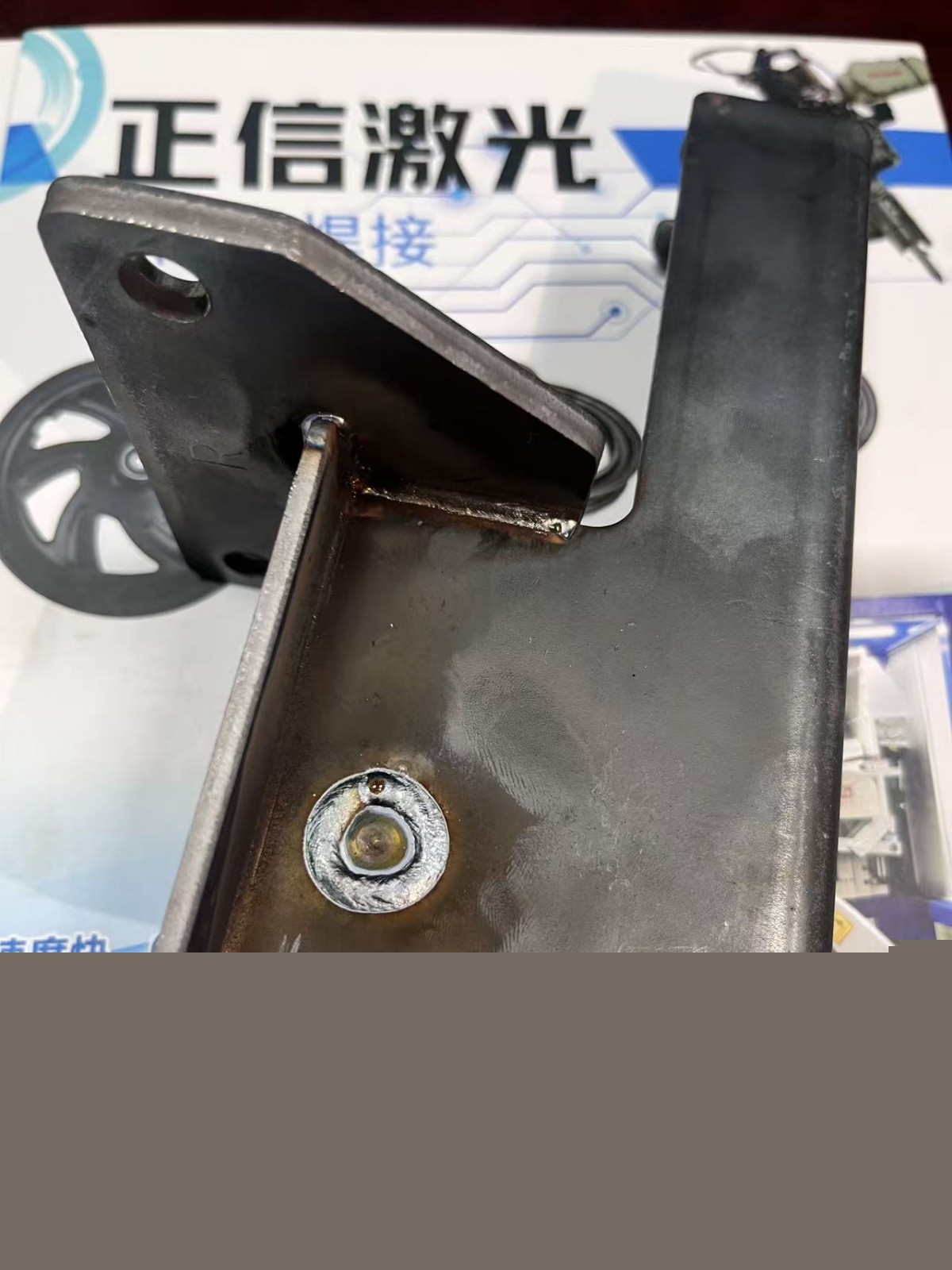

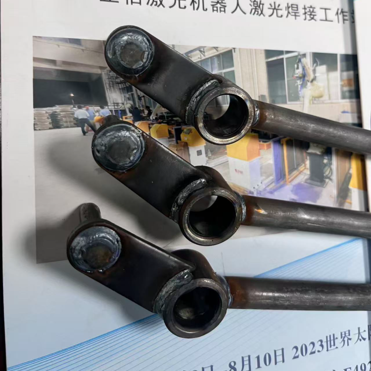

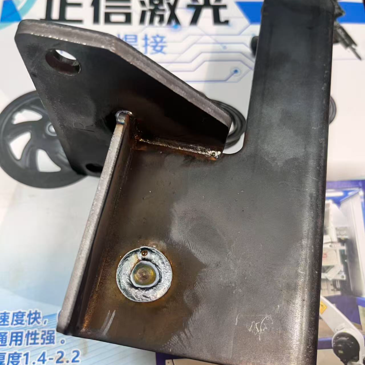

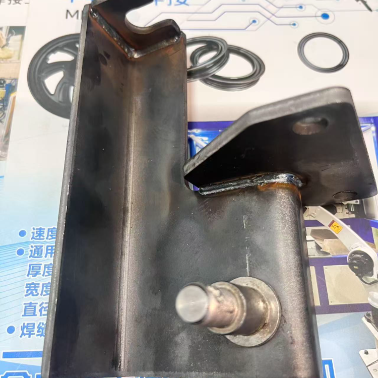

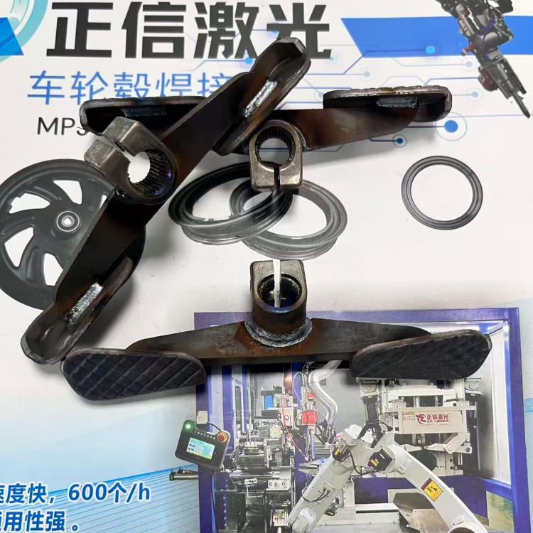

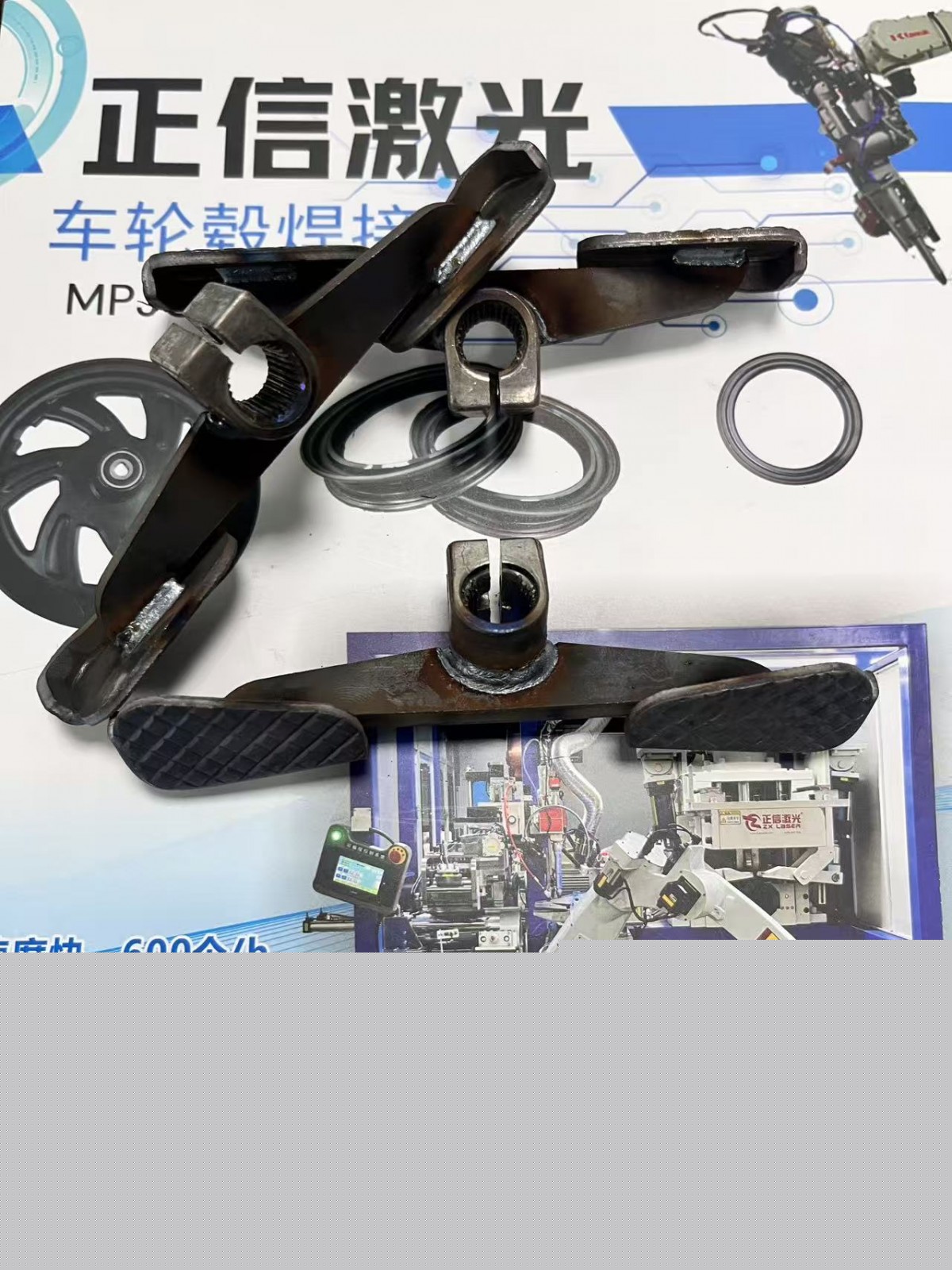

产品展示:
样品展示:
