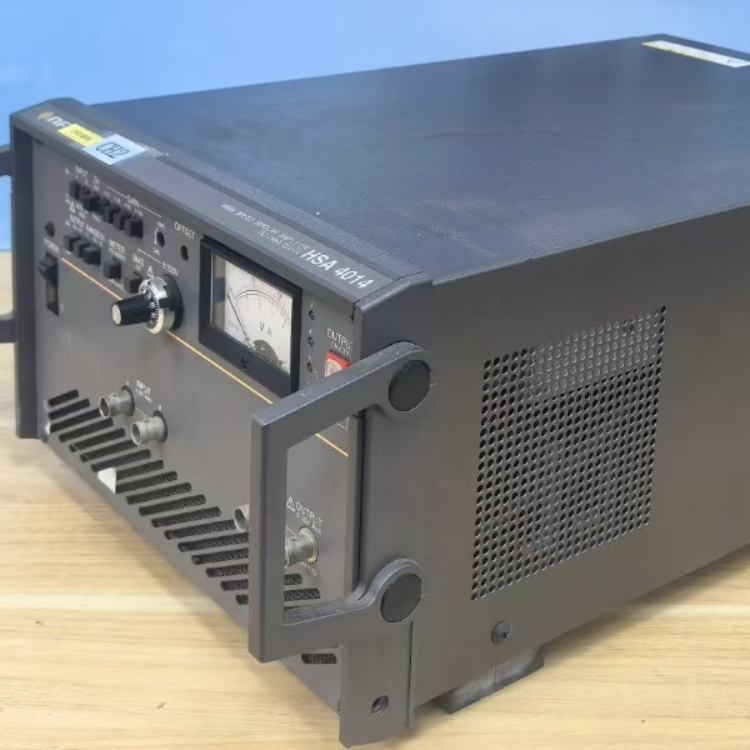

型号: HSA4014
公司logo
佰福达仪器
25內容 |  116浏览量  |  0粉丝
--- 产品详情 ---
