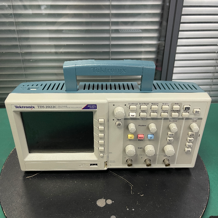

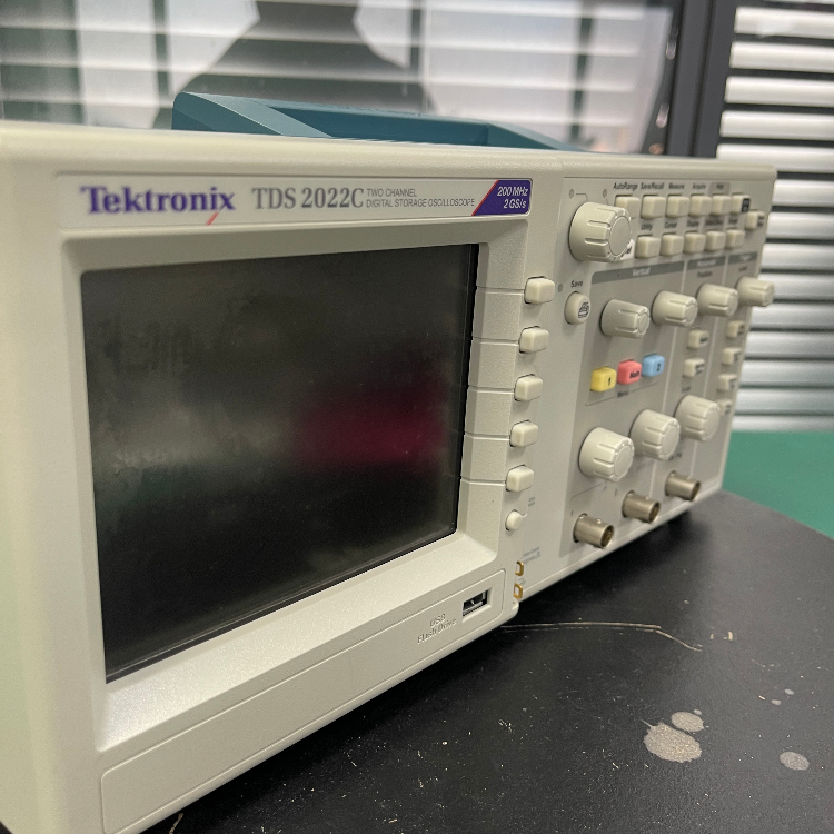

TDS2022C 是一款 2通道、200 MHz 带宽、2 GS/s 采样率 的数字存储示波器。它专注于提供最核心的示波器功能,省略了复杂的高级特性,使初学者和非专业用户也能快速上手。
关键特性和技术规格
带宽: 200 MHz
通道数: 2
采样率: 2 GS/s (所有通道同时使用时)
记录长度: 2.5 k 点。这是它与现代示波器的一个显著区别,记录长度较短,对于捕获长时间窗口内的信号细节能力有限。
显示: 单色 LCD 或彩色 LCD (取决于具体变体)。
自动设置: 著名的 AUTO SET 按钮,一键自动调整垂直、水平和触发设置,快速显示稳定波形。
连接性:
标配 USB 2.0 设备端口,可用于连接电脑或打印机。
注意: 它通常 不标配 LAN 或 GPIB 接口,其远程控制能力相对较弱。
主要应用领域
TDS2022C 的设计目标非常明确,适用于对成本和易用性要求极高的场景:
电子工程教育: 在全球无数大学和职业学校的实验室中,它是教学主力,用于教授最基本的波形概念和测量方法。
现场服务与维修: 技术人员携带它进行设备检修,快速判断信号有无、测量频率和电压,其耐用性和简单性非常适合现场环境。
基础生产测试: 在生产线上进行简单的通过/失败测试。
业余电子爱好者: 对于爱好者来说,它是性价比极高的入门工具。
