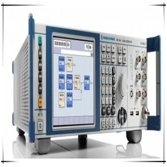

罗德与施瓦茨SMF100A微波信号发生器
产品简介:
•信号质量、速度和灵活性– 这些是微波信号发生器的关键性能
•为了满足极高要求,我们对R&S®SMF100A 微波信号发生器进行了全面重新设计与开发
•制造出了这一款拥有*新技术的*微波信号发生器,并树立了新的仪器标准。它覆盖了研发、生产、服务、维护和维修等众多应用领域
