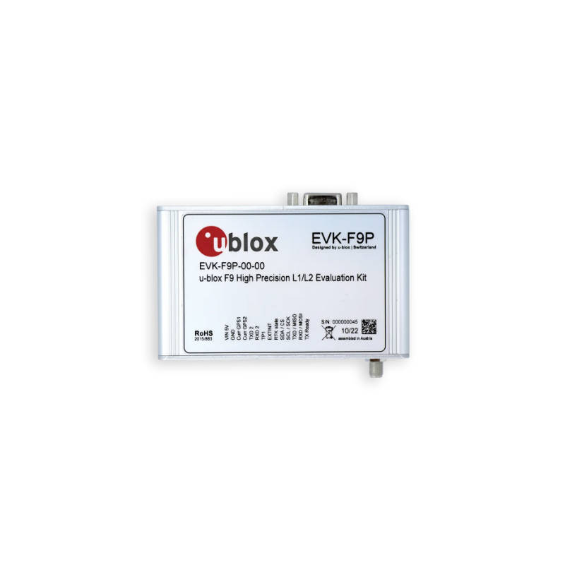

       今天我要向大家介绍的是 u-blox 的评估套件——EVK-F9P-16。它专为简化u-blox F9高精度定位技术的评估而设计,支持NEO-F9P-15B和ZED-F9P-15B模块。该套件内置USB接口,可同时提供电源供应和高速数据传输,免去了对外部电源的需求。在定位方面,它支持L1/L5双频段,能够通过NTRIP或MQTT协议获取差分修正数据,实现厘米级的高精度RTK定位。在通信接口上,它提供了USB Type-C、RS232 (DB9)、14-pin排针(支持3.3V逻辑的UART2、I2C和SPI)等多种连接方式。此外,评估板集成了ANN-MB1多频有源GNSS天线及接地平面,板载LED状态指示灯、复位与安全启动按键,为高精度GNSS定位系统的评估与集成提供了极其完整的硬件环境。
主要特性
提供L1/L5双频高精度定位支持,结合RTK技术可实现厘米级的定位精度。
灵活的差分数据接收方式:内置u-center软件支持NTRIP和MQTT客户端,可轻松对接PointPerfect等GNSS增强服务。
丰富的通信接口选择:配备USB Type-C接口、RS232串口(最高230400波特率)、以及可通过滑动开关切换的I2C和SPI接口。
便捷的电流测量功能:通过14-pin排针上的专用测量节点(CUR GPS1/CUR GPS2),可直接使用万用表测量模块的总功耗(1mV等同于1mA)。
完善的天线与射频设计:标配ANN-MB1多频有源天线(带5米线缆),支持有源/无源天线切换,且具备ESD保护和内部短路保护(限流60mA)。
人性化的调试设计:配备安全启动(Safe Boot)模式、接口切换滑动开关、RTK状态输出引脚及蓝光状态指示灯。
