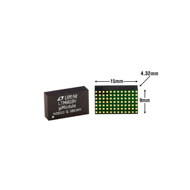

       今天我要向大家介绍的是 Analog Devices 的一款高性能开关稳压器——LTM4618EV#PBF。它能稳定提供高达 6A(DC)的连续输出电流(峰值8A),输出电压可通过外部电阻在 0.8V 至 5V 之间灵活设定,同时支持 4.5V 至 26.5V 的宽范围输入电压。更难能可贵的是,它在提供强劲输出的同时极懂收敛,支持可选的突发模式和脉冲跳跃模式,在轻载下实现极高的转换效率,且内部集成了开关控制器、功率FET、电感和支持组件,堪称高度集成的翘楚。发力时,它基于电流模式架构,实现极速瞬态响应稳如泰山;收缩时,关断静态电流低至 80µA,并提供过压保护、过流折返限流等多重防护。为了让它更易于指挥,设计师还在其内部支持了输出电压跟踪、频率同步(250kHz-780kHz)以及精准的软启动功能,这就像是给它穿上了一身百搭的战甲,大大简化了外部电源时序和系统的调配工作。最终,它被安置在紧凑的 9mm × 15mm LGA/BGA 封装中,以获得最佳的电气与热性能,满足电信、服务器、工业及医疗等严苛环境需求。

输出电流:6A 连续(8A 峰值)
输入电压:4.5V ~ 26.5V
输出电压:0.8V ~ 5.0V(单电阻设定)
最高开关频率:780 kHz(可选/可同步范围 250kHz - 780kHz)
参考电压精度:0.8V(典型值),总 DC 误差最大 ±1.75%
负载瞬态响应:3A/µs 负载阶跃下,峰值偏差低至 15mV,建立时间仅 10µs(典型条件)
软启动时间:0.75 ms(典型值,2.5V输出,外部电容0.01µF)
静态电流:关断状态下 VIN 电流仅 80 µA(典型值,26.5V输入)
热阻:θJA = 16°C/W(LGA/BGA,标准四层板)
封装尺寸:9mm × 15mm × 4.32mm (LGA) / 4.92mm (BGA)
