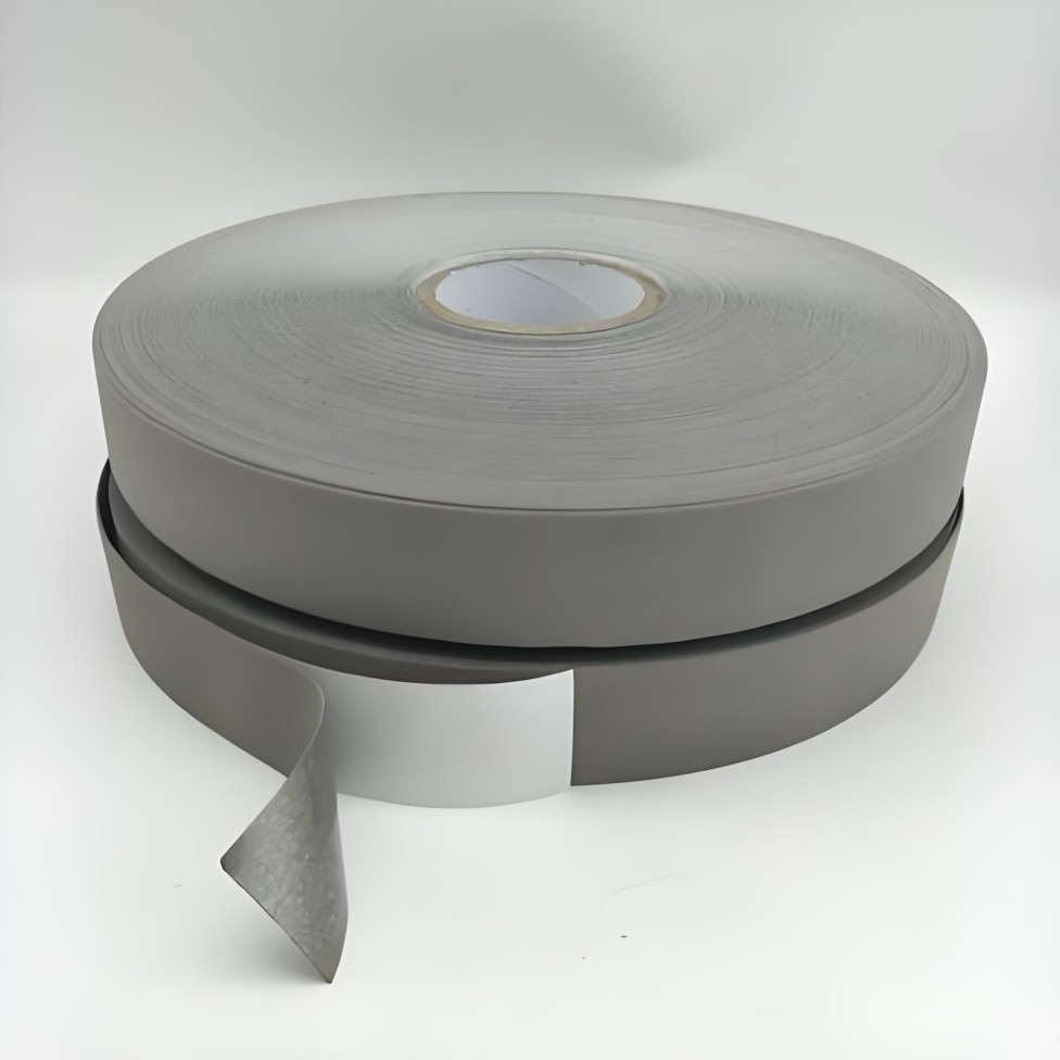

在电子设备日益高频化、集成化的今天,电磁兼容性(EMC)设计已成为产品可靠性的核心挑战之一。传统的屏蔽与接地方案往往面临空间受限、装配复杂、长期稳定性不足等难题。SMT(表面贴装技术)包裹导电泡棉,作为一种集优异导电性、弹性缓冲与自动化贴装工艺于一体的创新材料,正逐步从辅助性的“缝隙填充物”,演变为保障复杂电子系统稳定运行的“系统级屏蔽”关键组件。它不仅解决了PCB(印刷电路板)级的接地与屏蔽需求,更因其兼容标准SMT回流焊工艺,为电子制造带来了更高的设计自由度和生产一致性。
SMT包裹导电泡棉
一、技术指标:定义性能边界的核心参数
选择SMT导电泡棉,不能仅凭外观,其关键性能参数是衡量材料可靠性的硬性标准。根据行业主流厂商的公开测试数据与技术规范,一款合格的SMT导电泡棉通常需满足以下核心指标:
物理与环保规格:产品厚度可做到0.3mm起,最小尺寸可达1.5mm x 1.0mm,满足超薄化、小型化设备需求。此外,产品需符合RoHS、REACH等环保指令,不含卤素及重金属。
环境可靠性:材料必须兼容260℃的无铅回流焊工艺,以适应自动化产线。工作温度范围需覆盖-40℃至+150℃,以满足汽车电子、户外通信设备等严苛环境要求。同时,需通过24小时中性盐雾测试,确保在潮湿环境下电阻无明显劣化。
机械性能:推荐压缩率在10%-40%之间,以适应不同的安装间隙。回弹率是衡量长期可靠性的关键,优质产品在经过25%压缩、168小时测试后,回弹率仍能保持在90%以上,部分可达94.8%。压缩永久变形率则需控制在较低水平(如≤15%),防止因材料疲劳导致接触失效。
电气性能:表面电阻通常要求≤0.05Ω/inch,垂直电阻≤0.03Ω/inch,以确保低阻抗的接地路径。电磁屏蔽效能(SE)在30MHz至3GHz的宽频范围内需达到60dB至85dB,部分高性能产品在1GHz-10GHz频段可达80dB以上,有效抑制高频干扰。
