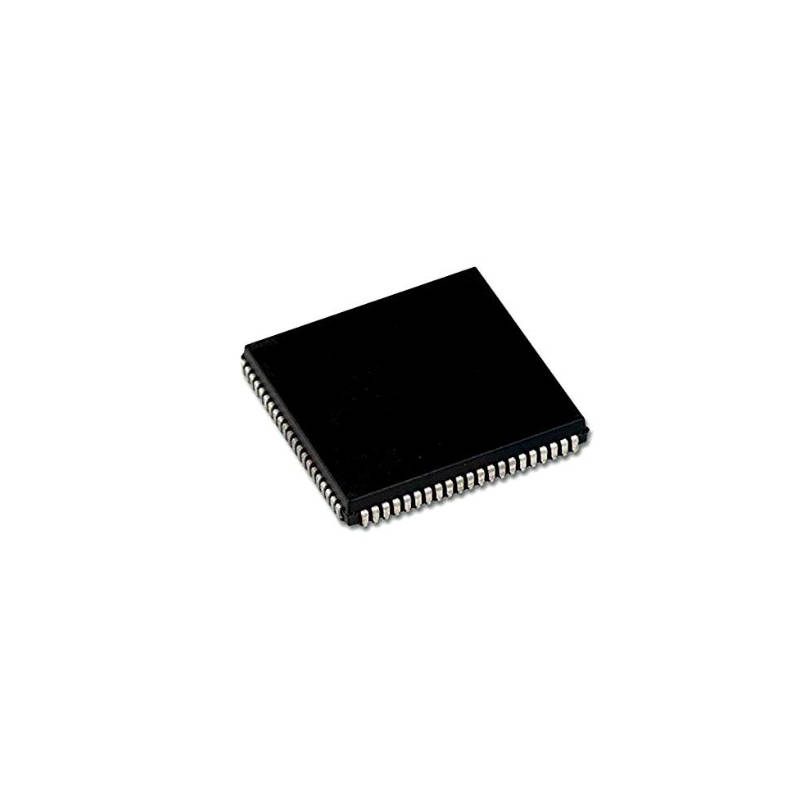

       ADATE318BCPZ是ADI亚德诺面向自动测试设备(ATE)的双通道引脚电子芯片,单芯片集成PPMU参数测量单元、高速驱动器、窗口/差分比较器、可编程有源负载、高压VHH驱动、故障告警、片上温度传感器,通过SPI串行接口完成全部寄存器配置。可实现对被测件DUT的强制电压/测量电压、强制电流/测量电流、高速电平驱动、电平比较、灌拉电流负载仿真,解决传统分立搭建ATE引脚电子BOM庞大、时序难以同步、校准复杂的痛点,适用于半导体测试机、模块测试板、实验室参数测试系统。

1. 双通道完整引脚电子PE,单芯片覆盖多类半导体测试需求
每通道集成全套ATE引脚电子资源,包含PPMU参数测量单元、高速电平驱动器、NWC窗口比较器、DMC差分比较器、可编程有源负载,外加共用VHH高压驱动。一颗芯片可同时对两路DUT引脚执行源测量、数字激励、电平判决、负载仿真,大幅减少分立器件数量,缩小测试板PCB面积。
2. 五量程PPMU参数测量单元,软件无缝切换电压电流源‑测量
PPMU支持强制电压测量电压(FV/MV)、强制电流测量电流(FI/MI)模式,提供5档电流量程,从大电流40mA一直覆盖到nA级2μA微小电流;支持外部Sense远端采样消除走线压降,适合半导体器件IV曲线、漏电流、阻抗参数测试。
3. 高速驱动+双模式比较器,支持数字信号时序测试
高速驱动器最高可达2040Mbps切换速率,可输出可编程高低电平;具备普通窗口比较器NWC与差分比较器DMC两种判决模式,支持可编程迟滞;可对DUT输出信号做边沿、电平判断,实现数字IC的功能与时序参数测试。
4. 片内DAC独立数字校准架构,m/c增益‑偏移寄存器修正链路误差
芯片内部共计24个16位DAC,每个DAC通道都配套独立增益系数(m)、偏移系数(c)寄存器;开启片内校准引擎,可数字修正DAC、驱动、PPMU整条模拟链路的增益和偏移误差,不需要外部额外校准运放,简化整机校准流程;支持立即更新与延迟同步更新两种DAC加载模式。
5. 集成有源负载与VHH高压驱动,丰富被测件仿真条件
可编程有源负载可输出±25mA灌/拉电流,仿真被测器件外接负载;VHH高压驱动可输出5.9V‑13.5V高压信号,最高±100mA驱动能力,满足部分高压IO引脚激励;同时集成片上温度传感器,监控芯片结温,过热触发告警。
6. SPI完备控制与多类故障告警,适配ATE系统控制架构
采用SPI接口,带BUSY忙状态开漏输出,支持硬件RST复位与软件SPI复位;内置过压检测、PPMU钳位、过热保护,故障既可通过ALARM开漏引脚输出,也可通过SPI读取告警状态寄存器定位故障通道;LFCSP‑84大裸焊盘封装,利于大功率测试场景散热。
