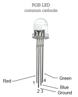

(示意图:典型6引脚5050 RGB LED的引脚排列)

- 引脚定义验证:确认共阳/共阴极设计(影响电路连接)。
