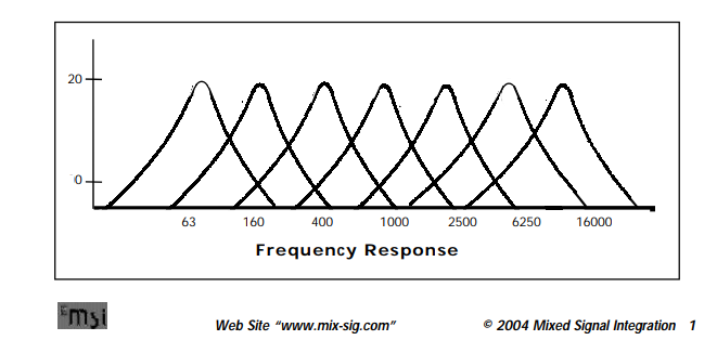

第 1 步:如何工作 - MSGEQ7
这个项目的主要组成部分是 MSGeq7。这是一款七频段图形均衡器 IC,是一款 CMOS 芯片,将音频频谱分为 7 个频段,63Hz、160Hz、400Hz、1kHz、2.5kHz、6.25kHz 和 16kHz。七个频率被峰值检测并复用到输出以提供每个频带幅度的直流表示。不需要外部组件来选择滤波器响应。只需要一个片外电阻和电容来选择片内时钟振荡器频率。滤波器中心频率跟踪该频率。
