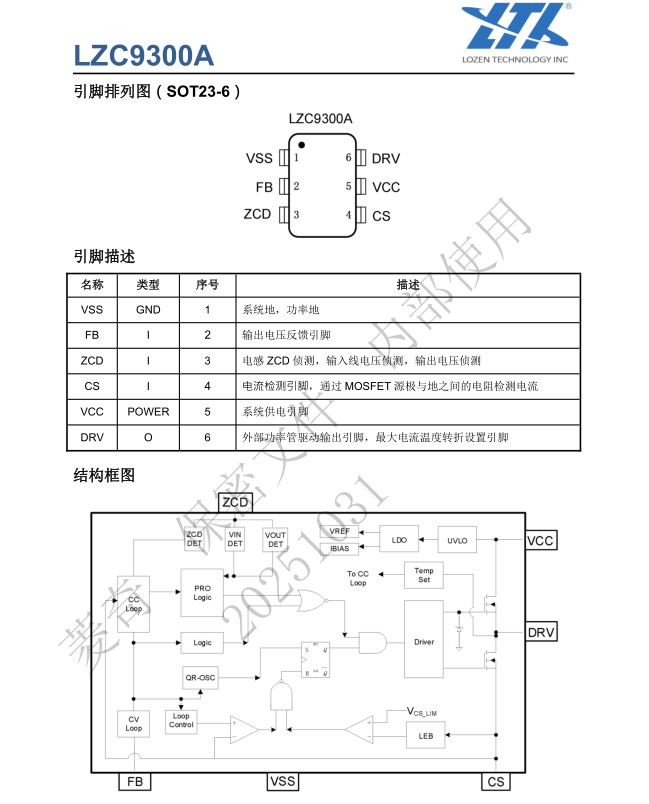

LZC9300A是一款高性能碳化硅PWM驱动控制芯片,
集成恒压恒流功能和多种工作模式,适用于高效率、高功率密度的AC-DC反激变换器应用。其低启动电流,可变开关频率,最大频率限制,宽范围谷底导通的多工作模式控制等功能特点,让LZC9300A能够以极简的外围电路下,确保系统在不同输出负载和不同输入电压下实现高效率和低待机功耗。
LZC9300A采用原边检测和环路控制技术实现恒流功能且无需外部补偿电路,同时引入了动态环路控制技术提高了负载跃变时的系统动态响应性能。
LZC9300A 集成了全面的保护和恢复功能,以确保系统安全可靠地运行。LZC9300A 通过 ZCD 引脚外置电阻可以灵活设定输入电压欠压,输入过压保护以及输出过压保护以及输出短路保护。
LZC9300A 具有独特的频率抖动功能和软驱动功能,以最大限度地降低噪声,提高系统 EMI 性能。
主 要 特 点
 原边恒流 & 副边恒压
 低压段最高工作频率 100KHz
高压段最高工作频率 145KHz
 防止电感电流累积的软启动功能
 CCM/QRM/DCM/PFM 多模式控制
 电感电流连续模式@低压重载
 电感电流 QR 模式@中等负载
 电感电流 QR 模式@输入高压
 电感电流 DCM 模式@中轻负载
 绿色降频模式@轻负载或待机
 CS 逐周期限流功能
 频率抖动功能
 高温电流折返功能
 外部可调的输出恒流线电压补偿功能
 完备的系统保护
 VCC 过压保护输入
 输入欠压半电流功能
 输入过压保护功能(AC OVP)
 输出过压保护(OVP)
 输出短路保护(SCP)
 内部固定过温保护
 CS 引脚短路保
