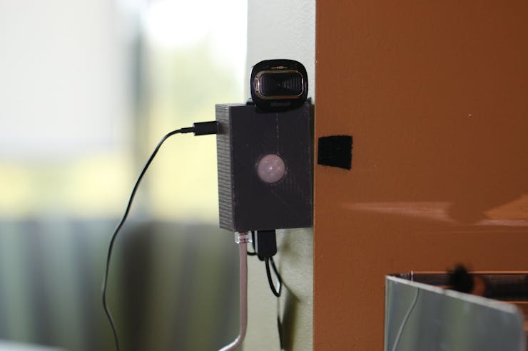

您可以在下面的 CAD 部分找到打印设置案例所需的 STL 文件。
3D 打印案例(可选)
树莓派案例
![](https://hackster.imgix.net/uploads/image/file/67220/IMG_3447.JPG?auto=compress%2Cformat&w=740&h=555&fit=max)
