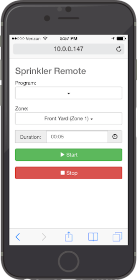

用户界面
在验证屏蔽工作后,是时候继续前进并将其连接到用户界面。我决定使用 HTML 和 JavaScript 的基于 Web 的界面,因为 Esquilo Air 有一个内置的 Web 服务器,我可以使用任何浏览器访问它。它还允许我通过Esquilo.io 云站点使用 HTTPS 远程访问界面 。为了构建 Web 界面,我使用了jQuery和bootstrap,这使得开发移动友好版本变得容易。界面非常简单,但它正是我需要的。我可以打开区域、启动程序或停止正在进行的浇水。
我使用Esquilo RPC  (ERPC) 在浏览器中的 JavaScript 和 Esquilo Air 上的 Squirrel 代码之间进行通信。这使得从我的 Web 界面在 Esquilo Air 上执行嵌入式功能变得容易。例如,在 JavaScript 中,我编写了以下代码以在按下停止按钮时调用 Esquilo Air 上的 stop() 函数。
$('#stopButton').click(function() {
    erpc("stop", null, null, function() {
        error("Zone stop failed");
第一个参数是 Esquilo Air 上的函数名称,第二个参数是传递给函数的参数(在这种情况下没有),第三个参数是成功回调,第四个是错误回调。在这种情况下,唯一需要的回调是在 ERPC 调用失败时显示错误消息。在 Esquilo Air 方面,我编写了一个简单的 Squirrel 函数,它只是将 stop() 方法调用包装到 Hunter 类中。
function stop() {
    hunter.stop();
完整的代码附在这个项目中。
