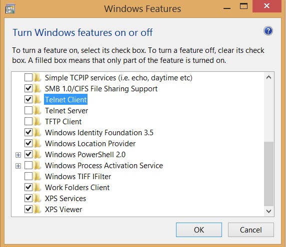

  1. 在您的计算机上安装 telnet。Telnet 提供对远程主机上命令行界面的访问。使用 telnet 我们将远程访问我们的板。

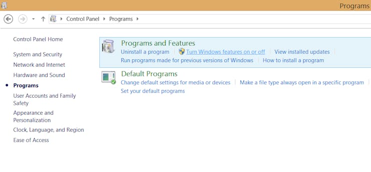

    在您的 PC 上,转到“控制面板”,然后“程序和功能”,选择“打开或关闭 Windows 功能”。Windows 功能窗口将打开。勾选“ Telnet 客户端”。单击确定并重新启动计算机。

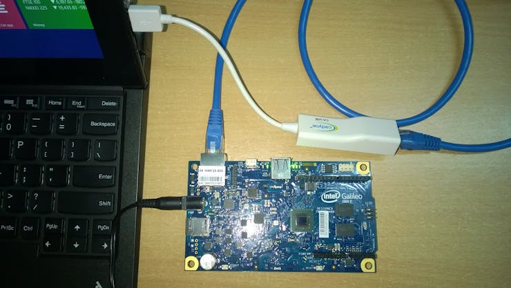

可启动映像准备就绪后,您可以将其安装到 SD 卡插槽中的英特尔 Galileo 主板。将开发板连接到电源,Galieo gen1 和 gen2 开发板使用不同的电源。如果您使用的是 Gen2 板,则使用 12 伏电源,使用 Gen1 时使用 5 伏电源。
  1. 将网络电缆的一端连接到英特尔伽利略。
  2. 将网络电缆的另一端连接到计算机的以太网端口,或者如果您没有可用的以太网端口,则可以使用以太网-USB 适配器。
  3. 为您的电路板供电。
  4. Galileo 将从 Windows 操作系统的 SD 卡映像启动。在此过程中,SD 卡指示灯将开始闪烁。当指示灯稳定下来时,它将完成启动,此过程可能需要大约 2 分钟。

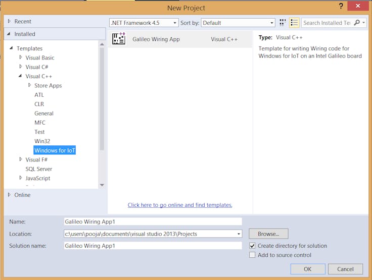

  2. 打开 Visual Studio 2013,依次转到文件、新建和项目,在模板下转到Visual C++,为 IoT 选择Windows,然后单击Galileo Wiring app
    newproject.png?auto=compress%2Cformat&w=740&h=555&fit=max

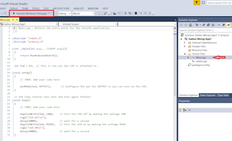

  3. 它基本上是一个 C++ 控制台应用程序,它引用了 Galileo SDK 以允许它与 Arduino 方面的事物对话。在 Main.cpp 中的项目下,您将找到所有代码。
  4. 它是默认的 Blink Sketch。该草图看起来与 Arduino 中的草图几乎相似,唯一的区别是将输出写入 stdOut 和调试器的 Log 方法。
    program.png?auto=compress%2Cformat&w=740&h=555&fit=max
  5. 通过单击“远程 Windows 调试器”或按 F5 来运行您的程序。对于第一次连接尝试,它将提示输入凭据。
    用户名:mygalileo\Administrator
    密码:admin
    现在您将看到 LED 闪烁,因此您已成功在 Windows on Galileo 上部署了您的第一个应用程序。
