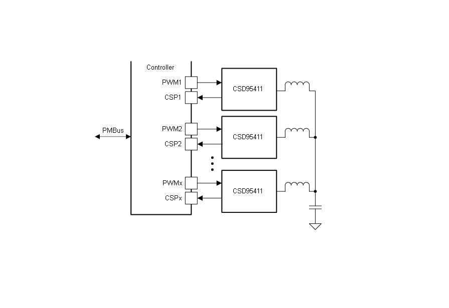

  • 多相同步降压转换器(高频/大电流低占空比场景)。
  • 负载点(POL)电源、内存/显卡供电、桌面/服务器VR12.x-VR14.x核心电压调节。
