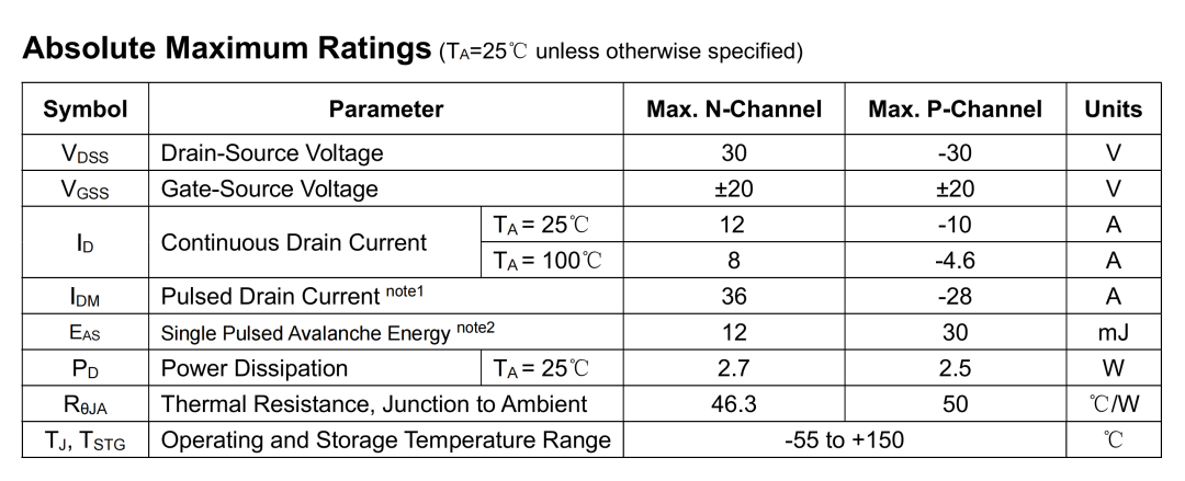

从电气参数来看,AO4616A的N沟道部分具备30V漏源耐压,可覆盖单节锂电池供电系统的基本需求。在25℃条件下,其持续电流为12A;当环境温度升至一百摄氏度时,持续电流为8A。导通电阻方面,当栅极驱动电压VGS=10V时,典型值低于14mΩ;VGS=4.5V时,低于21mΩ。P沟道部分同样采用30V耐压设计,在25℃条件下持续电流为10A,一百摄氏度条件下为4.6A。VGS=-10V时导通电阻低于23mΩ,VGS=-4.5V时低于28mΩ。
MOSFET
相比同类P沟道器件,这一导通电阻表现有助于降低静态损耗。开关特性方面,N沟道栅极电荷为5.2nC,P沟道为10nC,两个器件均具备良好的开关响应速度。热阻指标分别为46.3℃/W(N沟道)和50℃/W(P沟道),与标准SOP-8封装的热性能基本一致,便于进行热管理设计。
