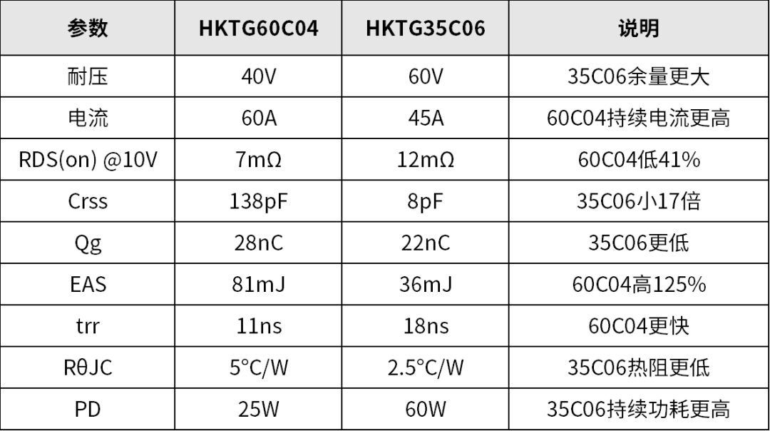

以合科泰的两款双芯N管为例:
MOSFET
这三个参数直接影响选型结果,展开看一下。
导通损耗:7mΩ和12mΩ的差距
内阻差了这几毫欧,在高电流下直接体现为发热差异。60C04的RDS(on)典型值7mΩ,35C06是12mΩ,同样跑20A电流,60C04的导通损耗约2.8W,35C06约4.8W。这个差距是
不可忽视的,在紧凑的PD充电器内要么降额使用,要么就要额外加散热。
低内阻的好处不只是效率,还关系到温升曲线。60C04的RθJC是5°C/W,35C06是2.5°C/W,两者差了一倍。同样的芯片尺寸,35C06的热阻反而更低,这也是它在25W持续功耗下能稳定工作的原因之一。
米勒效应:138pF和8pF差了一个数量级
这是两款器件差异最显著的地方。Crss即反向传输电容,也叫米勒电容。这个参数在单端应用里影响不大,但在半桥拓扑里直接决定了dv/dt误开通的风险。
简单说:当上管快速关断时,DS之间电压上升产生的dv/dt会通过米勒电容耦合到栅极。如果Crss太大,耦合电压可能超过下管的VGS(th),导致下管在不该导通的时候误导通。
轻则增加开关损耗,重则形成上下管直通的短路。
60C04的Crss高达138pF,半桥应用里需要更强的驱动电路或更慢的开关速度来抑制dv/dt。35C06的Crss只有8pF,米勒效应弱得多,同样拓扑下dv/dt误开通的风险低很多。
这也是为什么有些方案里明明60C04的内阻更低,工程师却会选35C06。这是因为这个参数在拓扑里权重更大。
雪崩能量:81mJ和36mJ差了一倍
EAS代表器件能承受的单次雪崩能量。感性负载关断时产生的电压尖峰如果超过VDS耐压,器件会进入雪崩状态,靠自身吸收能量来钳位。EAS越大,能扛住的尖峰越强。
60C04的EAS是81mJ,35C06只有36mJ,差了不止一倍。
在电机驱动、继电器控制这类感性负载场景里,关断尖峰的能量往往不小。如果选了一颗EAS不够的器件,偶尔几次过压可能就导致器件失效。这个参数在消费电子的纯阻性负载里几乎用不上,但一旦碰到电机、线圈、变压器一次侧这类应用,就是硬指标。

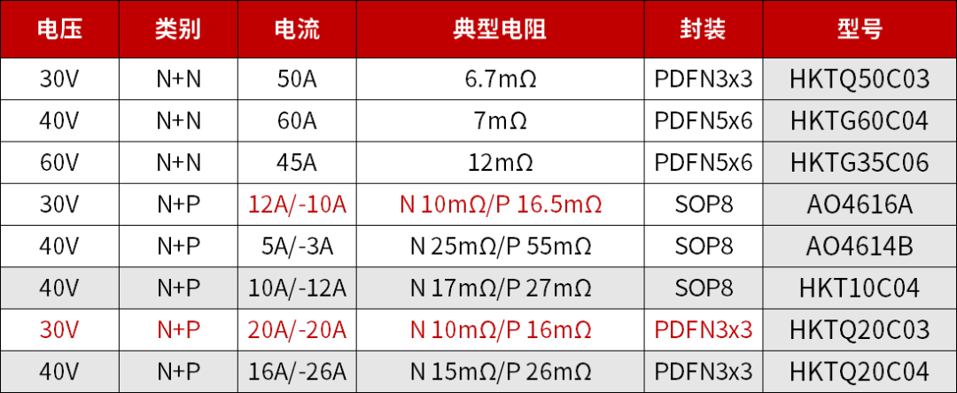

N+P系列:充放电开关的另一种思路
如果觉得两颗N管串联控制充放电还不够简洁,还有N+P的方案。
N+P双芯器件用一颗P管做充电回路、一颗N管做放电回路。这种搭配的好处是:充电时N管关闭、P管导通,放电时P管关闭、N管导通,一路器件管两条通路,驱动逻辑比N+N更简单,不需要浮驱设计。

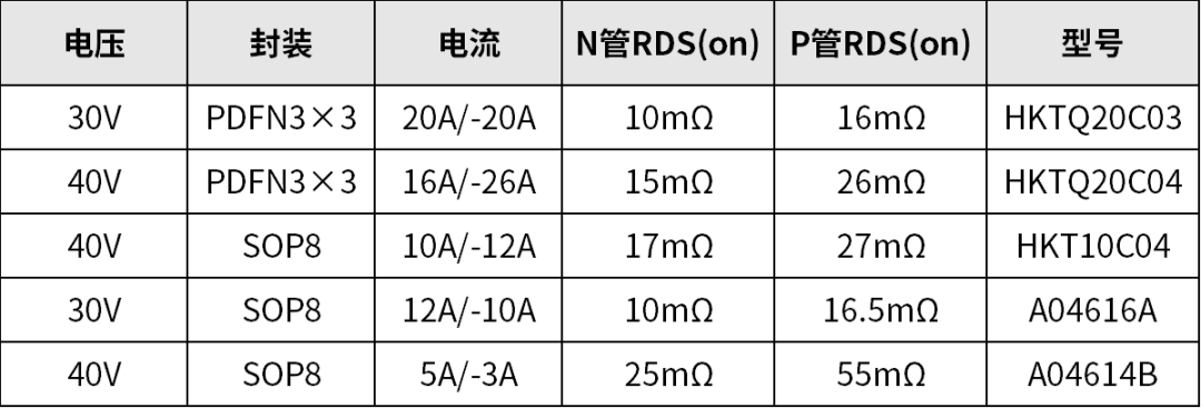

合科泰的N+P双芯产品线覆盖了30V到40V多个规格:
MOSFET
相比N+N系列,N+P更推荐用在锂电池保护板的充放电控制场景里。P管的体二极管方向天然适配充电回路,不需要额外的控制逻辑。对于入门级电动工具、便携储能、两轮电动车等应用,这种方案外围器件更少,BOM成本也更低。
