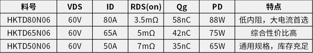

60V耐压:中等功率主流规格

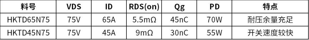

75V耐压:功率开关优选

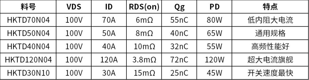

100V耐压:高功率或电机驱动
