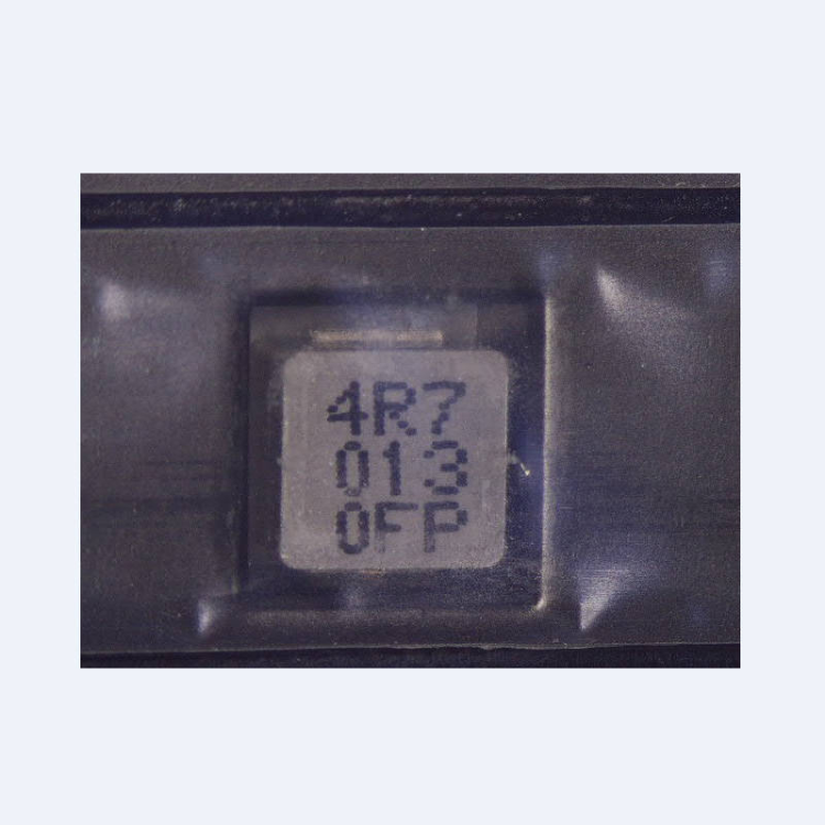

LTM4626是一款完整的12A降压开关模式µModule(微型模块)稳压器,采用小型6.25mm × 6.25mm × 3.87mm BGA封装。封装中包含开关控制器、功率FET、电感和支持元件。在3.1V至20V的输入电压范围内工作时,LTM4626支持通过单个外部电阻设置的0.6V至5.5V输出电压范围。其高效率设计提供高达12A的连续输出电流。只需要输入和输出体电容。
LTM4626支持可选断续工作模式和用于供电轨顺序的输出电压跟踪。其高开关频率和电流模式控制可在不牺牲效率的情况下对线路和负载变化作出超快的瞬态响应。
故障保护特性包括过压、过流和过热保护。
LTM4626提供SnPb或符合RoHS标准的端子表面。
在 <1cm2(单面 PCB)或 0.5cm2(双面 PCB)的空间内提供完整的解决方案
6.25mm × 6.25mm × 3.87mm BGA 封装
宽输入电压范围:3.1V 至 20V
0.6V 至 5.5V 输出电压
12A 直流输出电流
整个线路、负载和温度范围内的最大总直流输出电压误差为 ±1.5%
差分远程感应放大器
电流模式控制,快速瞬态响应
外部频率同步
与多个 LTM4626 多相并联均流
输出电压跟踪
可选择的不连续模式
电源正常指示器
过压、过流和过热保护
