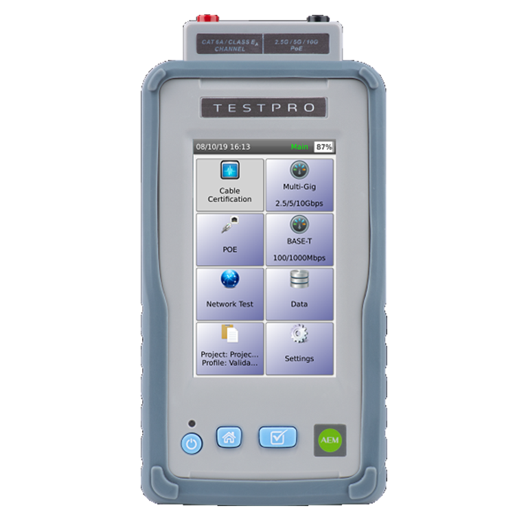

汽车线束以太网测试仪
AEM TESTPRO CV100-K50E参数列表
基本功能
铜缆最高测试带宽3000MHz
1.永久链路/通道测试,Cat3/5/5e/6/6A/7/7A/8.1/8.2,UTP/FTP/ScTP/STP) (7/7A/8.1/8.2测试适配器选配)
2.跳线元件级测试(CAT5e/6/6A/7/7A/8.1/8.2,0.5-90米。使用跳线测试适配器)(选配)
3.符合国际相关布线和测试标准:如TIA568.2-D要求的类别 3、4、5、5e、6、6A,符合 ISO/IEC 11801-1:2017 Class C、 D、E、Ea、F、FA、I、II等
4.快速自动测试(完整的双向6A类双绞线链路自动测试时间小于6秒)
5.提供测试数据的管理分析、数据下载和报告生成软件
6.高精度的电缆时域反射(TDR)故障定位功能和时域串扰(TDX)故障定位功能,精确查找串扰和阻抗异常故障位置
7.手持式仪表,便于携带和现场使用
8.全中文用户操作界面,具有在线操作提示功能,方便新手使用
9.支持USB接口,方便取出数据、配置仪器、编制符合TIA606标准的电缆标识
10.可热插拔、更换线缆/光纤测试适配器,方便更换不同适配器
11.音频发生功能,帮助查找、定位未知电缆(配用音频探头)
12.全触摸屏显示屏,一键测试操作快捷
19.IEC VI级,TIA 2G级测试精度
13.支持线缆平衡性测试 包括电阻不平衡性Resistance Unbalance、TCL (Transverse Conversion Loss) 横向转换损耗、ELTCTL (Equal Level Transverse Conversion Transfer Loss) 等电平横向转换传输损耗、
14.线缆PoE承载能力测试(选配POE测试适配器)
线缆承载POE功率情况下,测试2.5/5/10Gbps速率的信噪比(SNR)(选配POE测试适配器)
15.支持丢包率测试 (选配POE测试适配器)
16.支持10/100/1000M的端口测试
17.可同时ping多台设备,检测连通性
18.可保存高达100份测试报告并下载到PC
19.支持铜缆和光缆测试(光模块选配)
技术指标
  1. 测试线缆类型
数据电缆:综合布线用屏蔽和非屏蔽双绞线(STP,FTP,SSTP和UTP)
  1. 测试接口适配器
    • TIA 3类、4类、5类、超5类、6类、和7类:电缆100Ω,RJ-45插头/插座,7类(TERA/GG45选配)7a类(TERA/GG45选配)8.1/8.2类(TERA/GG45选配)
    • 6A类/EA级 永久链路适配器插头类型:屏蔽/非屏蔽双绞线,TIA 3类、4类、5类、5e类、6类、6A类,以及ISO/IEC C级、D级、E级、EA级永久链路,高精度、高可重复性,可认证兼容互换型RJ-45插头,符合标准要求,(标配)。
    • 6A类/EA级 通道适配器插头类型:屏蔽和非屏蔽双绞线,TIA 3类、4类、5类、超5类和6A类,以及ISO/IEC C级、D级、E级、EA级通道,RJ-45插座,(标配)。
    • F/FA/I/II通道适配器类型:Tera或GG45插座,(选配)
    • F/FA/I/II级永久链路适配器类型:Tera或GG45插头,(选配)
    • 支持同轴电缆接口:通用F型接口 (选配)
    • 工业以太网接口:M12接口(选配)
  1. 测试标准
    • TIA568.2-D标准
    • TIA1005 标准:工业以太网标准
    • TIA TSB155 CH/PL标准 万兆外部串扰,
    • ISO/IEC 11801标准
    • IEEE 802.3bw,bp 单线对以太网标准
    • GB/T50312-2016标准
    • TICW22 5G和Wifi6室内覆盖布缆系统工程技术规范
  1. 支持的电缆链路测试指标(通道/永久链路):
    • 接线图
    • 环路电阻
    • 线对内电阻不平衡
    • 阻抗
    • 长度
    • 传播时延
    • 时延偏差
    • 插入损耗
    • 回波损耗
    • 近端串扰
    • 近端串扰功率和PS NEXT
    • 衰减近端串扰比ACR-N
    • 衰减近端串扰比功率和PS ACR-N
    • 衰减远端串扰比ACR-F
    • 衰减远端串扰比功率和PS ACR-F
    • 横向转换损耗TCL
    • 等电平横向转换转移损耗ELTCTL
注:标准不同测试的参数种类也不同。使用永久链路或通道适配器(标配,Cat6A及以下)
  1. 支持的跳线测试指标:
    • 接线图
    • 环路电阻
    • 长度
    • 传播时延
    • 时延偏差
    • 回波损耗
    • 近端串扰
注:使用跳线测试适配器(选配)
  1. 仪器频率范围:1-3000 MHz
  1. 完整的双向6A类双绞线链路自动测试时间:6秒
  1. 完整的双向5e或6类双绞线链路自动测试时间:<6秒
  1. 数据存储:支持外接U盘,以全图形的方式管理不少于12,000 个测试结果
  1. 仪器基线精度:符合推荐的 IEC61935-1 Level VI或TIA1152 Level 2G要求
  1. 精度认证:ETL
  1. 支持测试长度范围:1000m---双端测试(主机与远端)
  1. 分辨率:0.1 m---单端测试;0.1 m---双端测试(主机与远端)
  1. 时延偏差精度:±1ns
  1. 电阻测试范围:0-540Ω
  1. 电阻解析度:0.1 Ω
  1. 电阻测试精度:±(1Ω+1%)
  1. 长度精度:±(0.3m + 4%)---单端测试,精度随NVP值可现场调校
    ±(0.3m + 2%)---双端测试(主机与远端),精度随NVP值可现场调校
  2. 电磁兼容EMC:EN 61326-1
  1. 一级(Tier 1)光纤认证测试
  1. 测试光电混合缆导体电压与压降
  1. 支持单芯光纤双向双波长测试,符合GB50846、G50847规定的光纤到户用户光缆的测试要求。
  1. 音频发生器:模拟音频:400Hz,1KHz
  1. 操作界面:5英寸LCD,800*480像素触摸屏
  1. 支持语言:简体中文、英语等多种语音
  1. 输入保护:能经受持续的电话电压和100mA的过流,偶尔的ISDN过压
  1. 电池工作时间:典型电池使用时间:8小时;锂电池典型寿命:5 年
    • 电池要求:主机与远端:锂离子电池,7.4V
    • 典型电池使用时间:8小时
      充电时间(关机状态):4小时(低于40℃)
      交流适配器/充电器,中国 版本:输入 100 V 到 240 V ac,50-60 Hz:输出 15 V dc,2.0 A
      主机中存储单元备用电池:锂离子电池
      锂离子电池典型寿命:5 年
  1. 仪器外型尺寸:5厘米*10.5厘米*20 厘米
  1. 重量: 小于1.0kg
  1. 操作温度:0°C 至 45°C
  1. 存储温度:-20° C 至 +50°C
  1. 海拔:使用高度4000米;保存12000米
