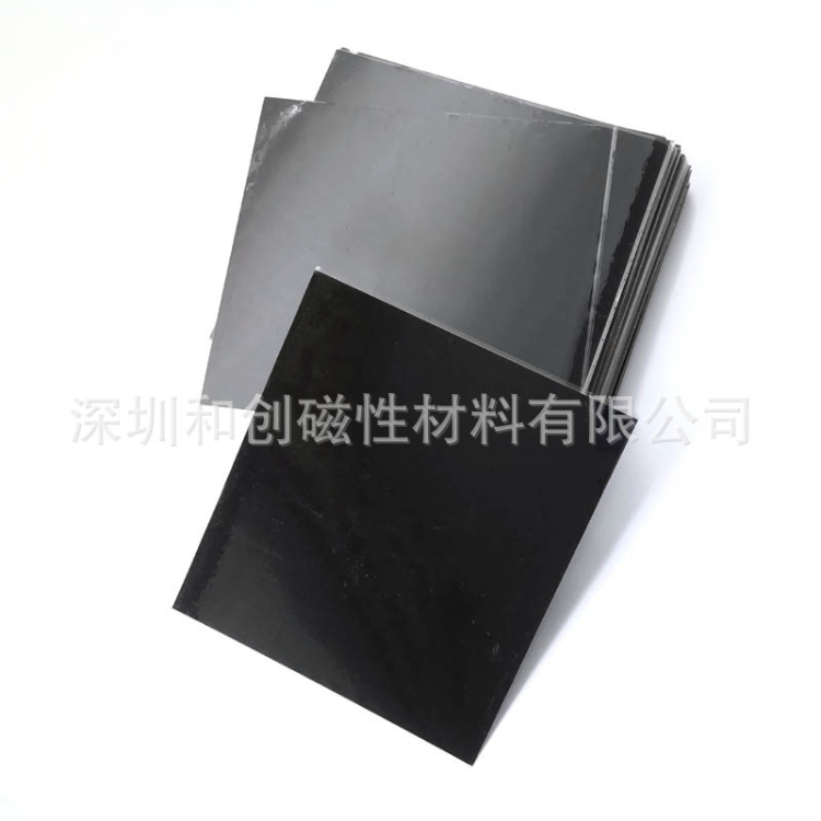

低频抗金属铁氧体磁布 RFID材料 吸波材料
又称抗金属材料、防金属材料、金属隔离材料,铁氧体材料,俗称“磁布”。适合13.56和125K的ID卡和电子标签上使用,使之能够金属和电磁表面正常使用。可以和多种高频RFID芯片的标签和隔离材料封装成抗金属标签,如TI,Philips、国产复旦等芯片,频率为13.56MHz,标准可支持ISO15693,ISO14443A/B等,防金属标签附着在金属制品表面上,读写距离一般在1-5cm左右。隔离材料还可以应用在EM4100的125K的ID卡上起防金属作用,适合于封装ID卡,IC卡,电子标签,起到抗干扰作用。
结构
吸波片
非导电PSA
离形纸
特性:
序号
特性
代表值
测试方法(说明)
1
吸波片
聚合物
N/A
2
引张强度
4.6Mpa
ASTM D 1000
3
磁导率部分
26-86
1MHz
4
使用温度
"-25~85"℃
长时间
5
表面电阻
1.8*105Ω
代表值
6
吸收功耗
15dB-40dB    以上
7
使用频率
125KHz 13.56Mhz
代表值
8
介电强度(DC)
400V
5mm(0.1mA/1mA漏电)
9
导热系数
0.6W/mK
ASTM D 5470
10
粘着强度
>1.0 kgf/inch
ASTM D 1000
11
厚度
0.2mm,0.4mm,0.3mm,0.5mm,1.0mm
12
阻燃
符合UL-94V0
13
RoHS
符合RoHS &不含PVC
14
主要应用领域:RFID电子标签,读卡器,GPS。
