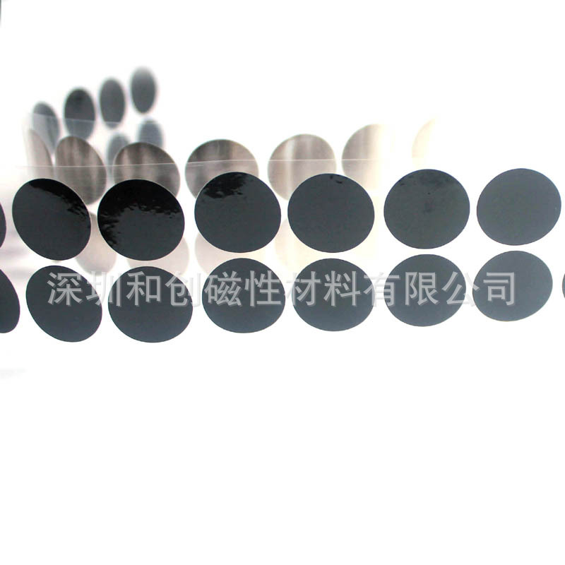

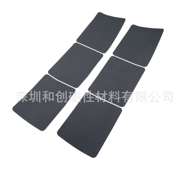

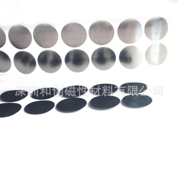

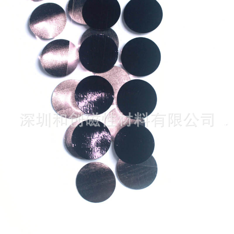

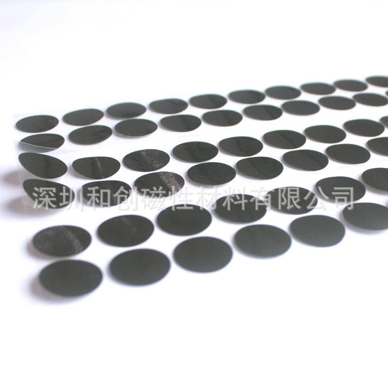

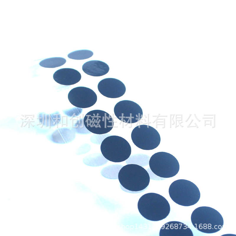

iphone11隔磁片,无线充电专用隔磁片,无线充电接收端隔磁片
当前无线充电Qi标准的频率在100-200k之间,在此频率下,纳米晶隔磁片的磁导率和钴基非晶隔磁片的磁导率非常的接近,明显高于铁基非晶和铁氧体,而损耗却恰恰相反,明显低于铁基非晶隔磁片和铁氧体隔磁片
纳米晶隔磁片在温度应用方面也有优势,纳米晶隔磁片不仅在应用温度比钴基非晶隔磁片和铁氧体隔磁片都要宽外,在-40℃-120℃范围内,纳米晶隔磁片的稳定性也明显优于铁氧体隔磁片
在磁性材料设计方面纳米晶也具备明显的优势,纳米晶隔磁片可以定向控制磁导率和抗饱和磁场。纳米晶隔磁片的磁导率可在1000-30000内随意可调。磁性材料的设计,要求在特定的工作电流下,不要达到磁饱和,一旦达到磁饱和,就会停止工作,纳米晶可调抗饱和磁场可达30~350A/m,使得无线充电的应用范围更宽。无线充电用隔磁片是定制化产品,每一个项目的要求都不同,为了提高充电效率、确保使用安全,目前的主流解决方案是在无线充电器发射端和接收端线圈背面贴加隔磁材料|隔磁片,从而提高其充电效率;增加感应距离,节约电能。因为用隔磁材料|隔磁片贴在发射端和接收端线圈底部:
1、会给交感电磁场提供畅通的磁通路
2、防止交感电磁场与周围金属环境作用产生电涡流,散失热量浪费电能。
