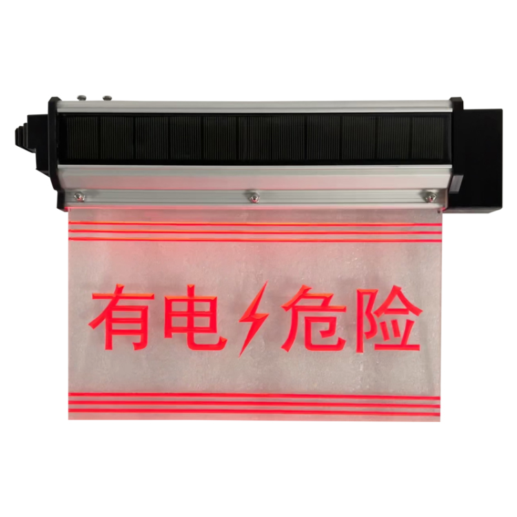

适用范围 适用于电压等级 0.4kV~220kV 输、配电线路的电杆、变压器、铁塔的防碰撞警示,同时也适用于建筑工程、市政路桥、农林枚渔、工矿生产、市政安防等需要警示的场合。
本装置主要由数据处理单元(主板)、微波感应单元、声音警示单元、LED 闪光单元、无线遥控调
节单元、电源模块、综合处理模块等组成。
警示原理
本产品采用高性能、超低功耗定频微波雷达感应技术,集成核心算法、有效解决同频干扰、带外阻
塞以及环境干扰等问题,大大提高了模块的实用性与可靠性。
装置安装在电力设施(如配电变压器,电线杆,配电台区、配电房等)台架上,通过太阳能取电(白
天太阳能充电,晚上自动闪烁),为设备提供工作电源。警示采用的“有电~危险”等字样,并在使用
环境的亮度变暗时使用红色的 LED 灯条闪烁照亮显示,以达到醒目的警示效果。另外,当行人、车辆等
移动物体靠近智能高压电子警示装置时,微波感应单元立即动作,并通过综合处理模块智能联动声音警
示单元和高亮度 LED,启动语音并闪光,提醒行人注意保持安全距离,避免发生意外事故,有效降低车
辆对电力设施的损坏和行人误碰线造成的触电危险,其警示和规避作用显著。

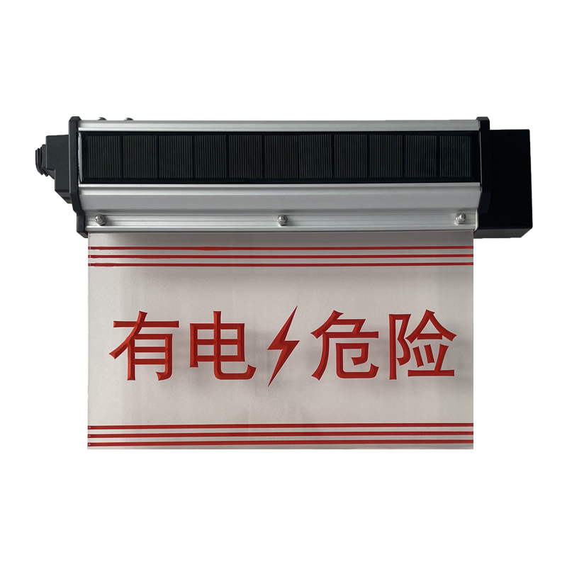

功能特点
智 能 高 压 电 子 警 示 装 置 适 用 于380V~220kV 输配电线路高压台架及各种配电台区安全警示。
采用微波感应技术,全自动触发各种类型号的声光警示操作(闪烁 LED、声音告警提示等);
 采用高性能、超低功耗定频微米波雷达感应技术,集成核心算法、有效解决同频干扰、带外阻塞以及环境干扰等问题,大大提高模块的实用性与可靠性。
高亮度 LED 设计:LED 灯条闪烁亮度高、穿透力强,在夜间警示距离需 1000 米;独特显示方式:立体浮雕+喷红漆的“有电~危险”红色字样的亚克力板,警示作用更加突出;
采用太阳能供电方案,可有效解决布线困难场景;
 MP3 播放方案,支持多种语音可选择,可通过遥控器调节语音大小和语言类型、微波感应距离、功能模式切换等。
耐高温老化:耐高低温、防腐、防锈、防水、防尘、性能好,免维护,寿命长,可在雨、雪等各种复杂的天气环境下使用而其性能不发生改变。
智能高压电子警示装置有二种安装方式,分别为一种竖型安装方式(抱箍安装)和两种横型安装方式(U 型螺栓安装
)(安装方式出厂二选一)
