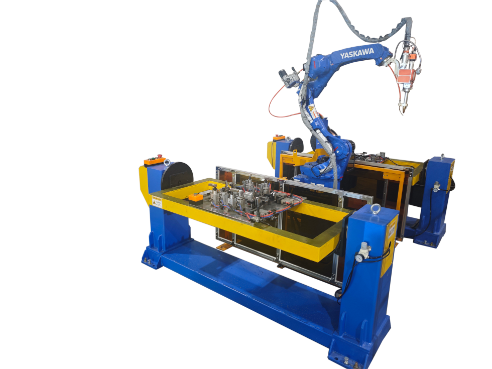

4000W不锈钢护栏激光焊接机是一款专为大批量、高效率生产金属护栏(如不锈钢楼梯扶手、阳台护栏、道路护栏、围墙护栏等)而设计的高功率激光自动化焊接设备。它集成了高功率光纤激光器、高精度机器人或龙门运动系统、专业焊接头及自动化工作台,通过激光的高能量密度实现不锈钢方管、圆管、扁钢等型材的高速、高质量焊接。

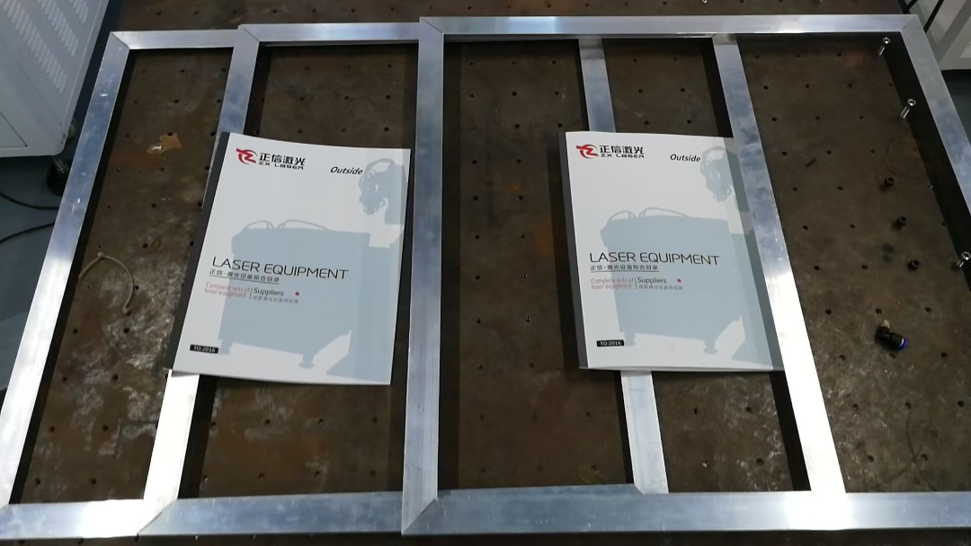

焊缝成型美观:焊缝窄而平滑,呈漂亮的鱼鳞纹或直线,可直接作为装饰性焊缝,提升产品档次。
焊接强度高:激光深宽比大,熔深足够,能实现单面焊双面成型,确保护栏结构强度和安全系数。

运动系统执行焊接轨迹。方案A(机器人):六轴工业机器人(如ABB、发那科、库卡),柔性高,适合三维复杂焊缝。

工作台与夹具固定工件。定制化是关键。根据护栏款式设计快速装夹、气动或液压夹具,是提升效率的核心。
