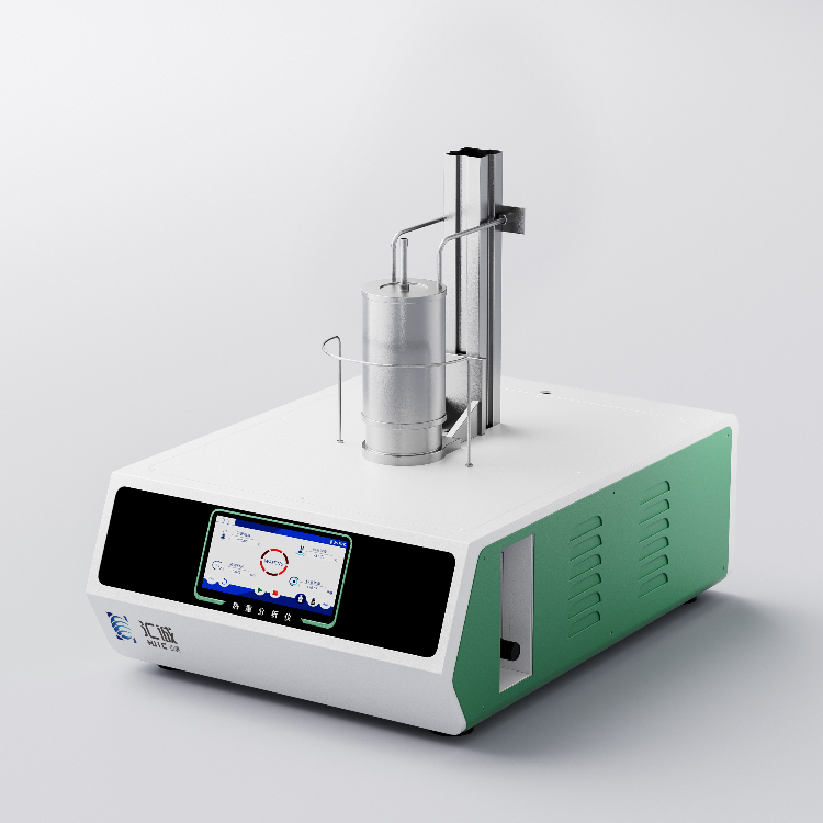

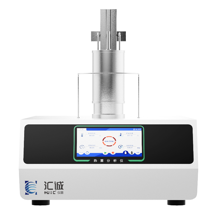

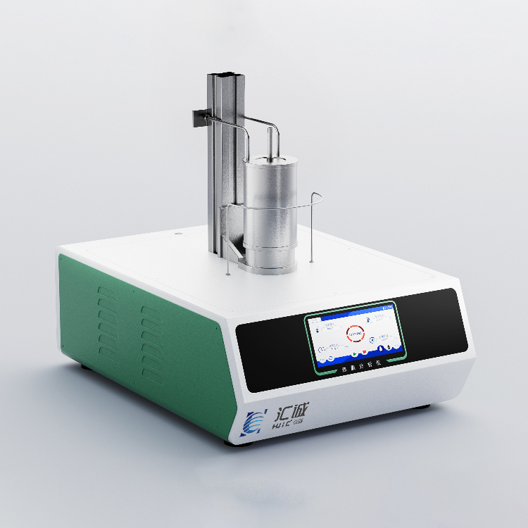

仪器简介
热重分析法(TG、TGA)是在升温、恒温或降温过程中,观察样品的质量随温度或时间的变化,目的是研究材料的热稳定性和组份。广泛应用于塑料、橡胶、涂料、药品、催化剂、无机材料、金属材料与复合材料等各领域的研究开发、工艺优化与质量监控。
仪器用途
测量与研究材料的如下特性:热稳定性、分解过程、吸附与解吸、氧化与还原、成份的定量分析、添加剂与填充剂影响、水份与挥发物、反应动力学等。
主要特点
  1. 内置进口质量称量天平,自带内部校准和温度补偿功能,质量变化能够快速响应,具有更好的准确性和重复性;
  2. 仪器内置质量水平导向功能,在秤盘量程内,样品位置的变化不影响质量结果;
  3. 内部天平室配有恒温水浴装置,保证天平室恒温,极大的提高了称量的稳定性;
  4. 仪器可以做样品增重或失重类实验,如样品的吸附和分解过程;
  5. 封闭式陶瓷保温炉体结构,大大提升了信号灵敏度和分辨率,能获得更稳定的基线;
  6. 炉体模块化设计,机动性更加灵活,维护更加方便;
  7. 炉体内部设计有双气路吹扫结构,能更好的保证实验过程的气密性;
  8. 炉体内部设计有毛细管水循环制冷结构,该装置包裹炉体,用于炉体的降温;
  9. 炉体可根据客户需求预留实验尾气处理接口,可以进行实验尾气的二次分析;
  10. 传感器支架采用进口材料设计,更抗腐蚀,抗氧化,传感器灵敏度高。
  11. 传感器信号的采样频率0.05~10Hz可设置,实验方法更加灵活,数据更加可控;
  12. 双温度传感器设计理念,可以同时分别测试炉体内部温度和样品温度;
  13. 全控温系统采用优化的动态PID算法,极大的规避了传统PID算法的缺点,提高了双模式控温的鲁棒性;
  14. 具有FTC和STC两种实验模式可设置,控温更加友好灵活,可以满足不同应用场景不同实验的需求,对实验过程温度的控制更加精确,对传感器信号的解析更加高效,精准掌控实验效果;
  15. 12阶的程序控温设置,让实验方法更加多样化,且设备具有循环扫描功能,循环扫描次数可设置高达9999次,数据自动保存;
  16. 设备系统的下位机和上位机同时具有多点温度校正功能,满足不同实验场合的需求,提高了温度测试的准确性;
  17. 仪器配有进口高频内核控制处理器,运算处理速度更快,控制更加高效;
  18. 相互独立的气氛控制,可以通过软件智能设置,仪器自动切换气路系统,实验效率更高;
  19. 设备系统可以做升温、降温和等温相关类材料实验;
  20. 采用7寸24bit色全彩LCD触摸屏,实时显示仪器的状态和数据。
