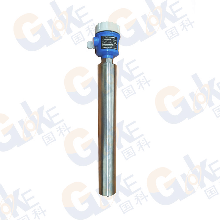

GKDJ电极液位控制器是用于液位检测和控制的仪表。它由液位检测电极和控制器两部分组成。

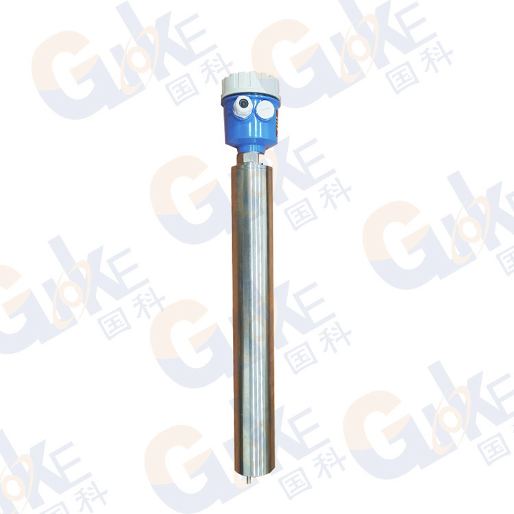

GKDJ电极液位控制器分一体型和分体型两种形式。一体型电极液位控制器是将控制器的电路板装入液位检测电极的接线盒内,组成一体结构;分体型是控制器与液位检测电极分开安装,控制器有控制箱内轨道安装和控制 盘面板安装两种形式。针对不同的使用环境,液位检测电极又可为塑料壳体 和铝合金防爆壳体,与设备连接有尼龙或PP聚丙烯塑料连接件和不锈钢连接件,可根据实际工况选择。
根据工艺要求不同,液位检测电极有一根电极到五根电极形式,以实现不同的功能。一根电极适合金属罐体液位报警和管路检漏报警等(罐体必须是 金属的,作为公用极):两根电极则适合非金属罐体、液位单点报警和非金  属管路检漏报警;三根电极最常用,适合进液或排液控制; 四根电极则是在 进液或排液功能的基础上增加了上限报警或下限报警功能,防止液位超高溢  流或过低泵抽空运行。五根电极可以实现进液和排液控制,还可以同时输出  超高和超低限液位报警。
