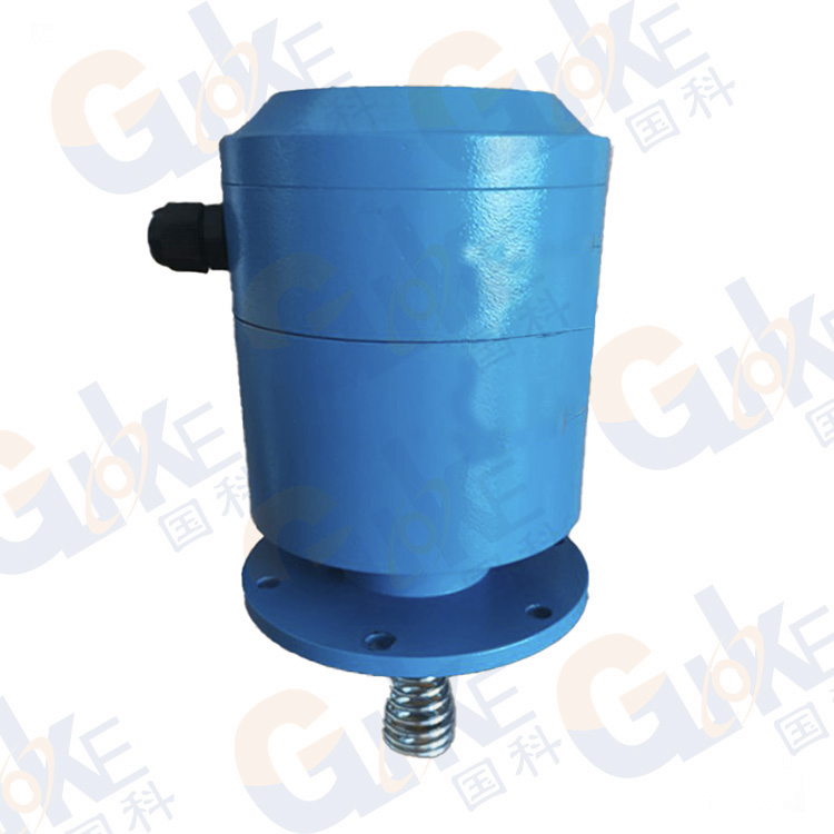

一、产品概述
JSX型机械过速保护装置的转速测量单元是采用了两个自平衡的离心飞摆与弹簧相平衡所组成,而转速信号单元采用OmRon微动开关,保证了转速信号器动作的高精度与高可靠性,而且适应转速范围大(100~2000r/min),并且动作转速可十分方便的进行调节整定,它广泛的应用在水力、火力发电机组的过速保护,轧钢机、内燃机、升降卷扬机、纺织机械的过速及转速控制等行业中。
二、工作原理
JSX型机械过速保护装置的转速测量单元主要由一组自平衡的离心飞摆与压缩弹簧组成。在水轮发电机组运行过程中,随着机组转速的升高,JSX型机械过速保护装置的离心飞摆产生的离心力推动升降套筒向上移动,依次触动固定在壳体上的微动开关,输出相应的动作信号。
三、规格参数
  • 旋转方向:正向顺时针或反向逆时针
  • 连接方式:弹簧连接方式为单向旋转,Φ3销连接和键连接时能正反双向可逆运行
  • 动作转速范围(r/min):100r/min~2000r/min
  • 动作转速精度:±3%
  • 适应环境: 相对湿度≤90% 、 温度-20~80℃
  • 输出接点:2组微动开关(OMRON)
  • 接点容量:5A/AC220V、0.5A/DC220V
