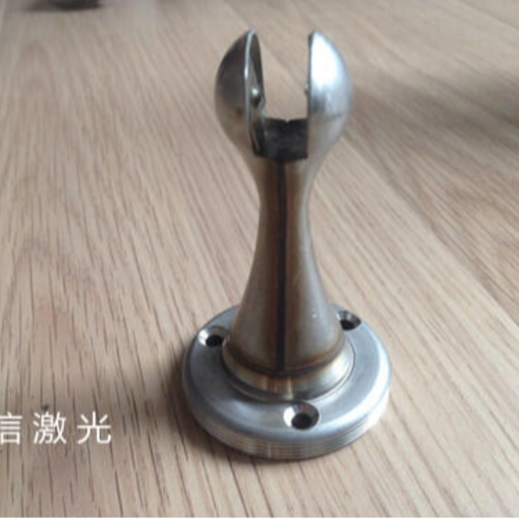

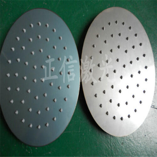

四、 典型焊接工件示例
水龙头: 本体焊接、进水口焊接、弯管焊接。
花洒/淋浴杆: 管件对接焊、支架焊接。
阀门/管件: 法兰焊接、三通/接头焊接。
厨具水槽: 槽体拼接、下水口焊接。
五金配件: 各类支架、连接件的精密焊接。

产品展示:
样品展示:
