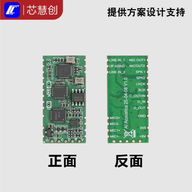

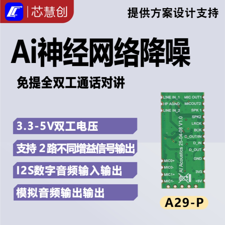

性能维度具体参数技术价值解读
消回音性能100dB 深度,100ms 延迟处理适配近场贴麦(1cm)到远场拾音(5 米),全双工通话无卡顿
降噪能力45-90dB(稳态 / 非稳态自适应)覆盖绝大多数复杂噪音场景,人声保留率≥95%
拾音范围10cm-500cm(AGC 自动增益)支持近距离录音与远距离呼叫,无需手动调整灵敏度
工作环境-20℃~85℃,4V-6.5V 宽压耐受极端温湿度与电压波动,工业场景免额外防护
信号指标SNR≥91dB,THD+N≤0.5%语音信号失真度低,细节还原度高
物理规格37.5mm×16mm,半孔焊盘小型化设计,适配高密度 PCB 布局
接口兼容性模拟(LINE IN/OUT)+I2S 数字兼容模拟 / 数字麦克风,适配多系统主板
核心参数亮点延伸:
  • 宽电压输入(4V-6.5V):兼容工业设备 12V 转 5V、消费电子 5V 直供等多种供电方案,无需额外稳压模块;
  • 低功耗设计(28-35mA 工作电流):适合电池供电设备(如便携式对讲终端、无线拾音器),续航提升 20%;
  • 端口兼容性:直接替换 A-09/A-06 模组,老设备升级无需修改 PCBLayout,研发周期缩短 50%。
