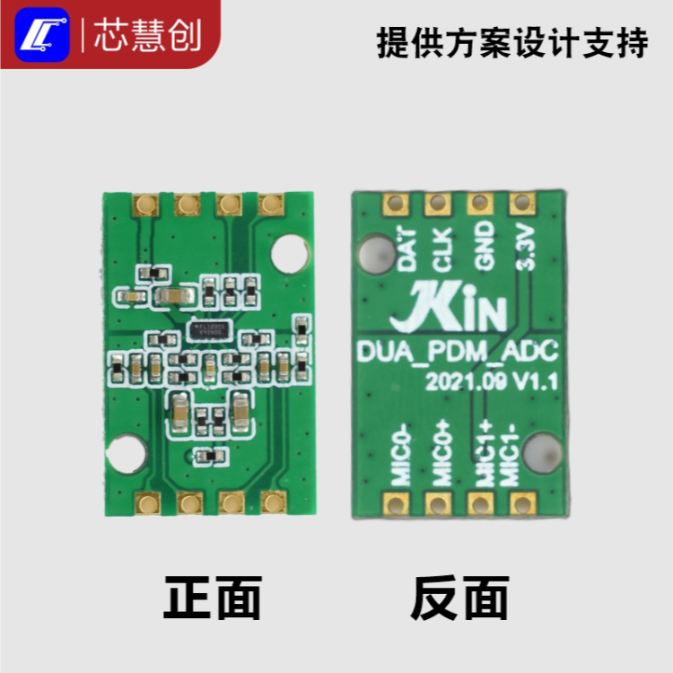

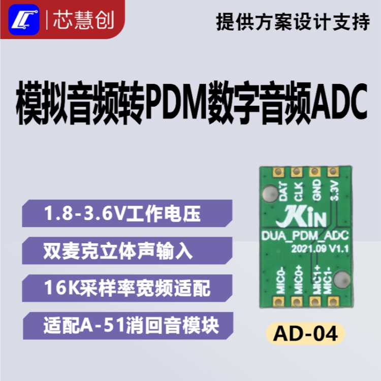

AD-04 双麦模数转换(ADC)模组:让模拟麦克风轻松适配数字系统的高效解决方案
在数字音频技术广泛应用的今天,许多 DSP 系统、MCU 主板仅预留数字麦克风(PDM 格式)接口,却面临普通模拟麦克风资源丰富、成本可控的应用需求 ——AD-04 双麦模数转换模组应运而生,以极简设计实现模拟信号到 PDM 数字信号的高效转换,为音频产品开发提供灵活便捷的集成方案,完美解决 “数字系统 + 模拟麦克风” 的适配痛点。
核心技术亮点
双麦立体声 + PDM 数字输出
  • 支持双模拟麦克风立体声输入,通过内置 ADC 芯片精准转换为 PDM 数字音频信号,适配主流数字音频处理系统。
  • PDM 格式采用 2 线传输(DAT 数据 + CLK 时钟),支持立体声双声道,传输高效且布线简洁,符合语音芯片常用标准。
  • 16KHz 音频采样率,匹配宽频通话频响需求,确保语音信号还原度,适用于通话、录音等核心场景。
超低功耗 + 宽压适配
  • 工作电流仅 2-20mA,待机电流低至 1μA(时钟关闭状态),极大降低便携设备的功耗负担。
  • 宽输入电压范围 1.8V-3.6V,兼容不同系统供电方案,无需额外稳压电路,简化电源设计。
  • 优异的电源抑制比(-70dBFS),在电源波动场景下仍能保持信号稳定,减少干扰影响。
高保真信号转换
  • 麦克风输入端口阻抗 22.5KΩ,最大输入幅度 650mVpp,适配各类模拟电容麦克风。
  • 信噪比(SNR)达 56dB,等效输入噪声仅 16μVRMS,数字底噪低至 - 82dBFS,确保转换后音频信号纯净无杂音。
  • 总谐波失真(THD)≤0.1%(100mVpp、1kHz 输入),信号失真极小,还原真实语音细节。
灵活集成特性
简单易用的连接方式

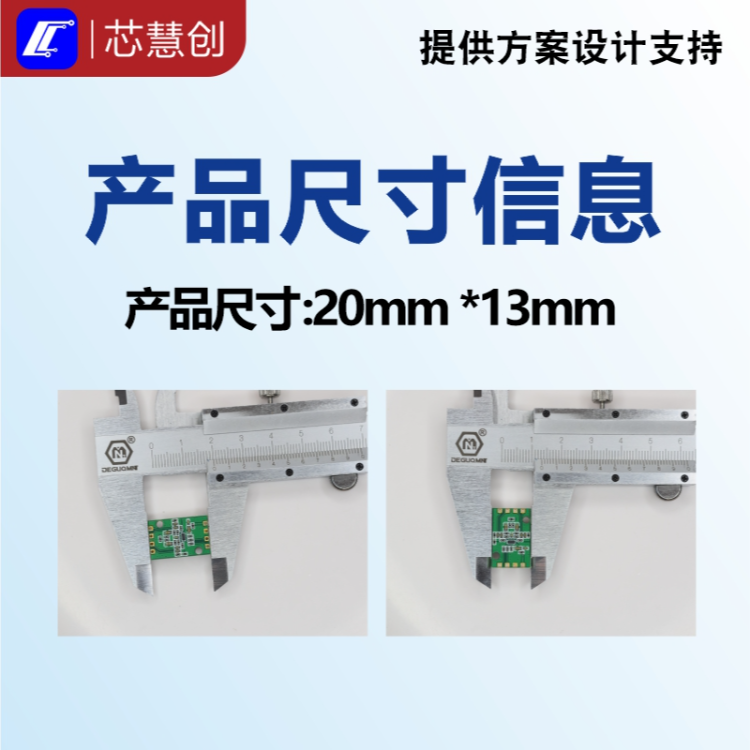

  • 8 脚针座设计(间距 2.54mm),支持插针快速接入成型产品,也可直接 SMT 焊接在新设计主板上,适配批量生产需求。
  • 清晰的脚位定义:包含 PDM 信号输出(DAT/CLK)、电源(3.3V/GND)及双麦克风差分输入(MIC0±/MIC1±),接线无门槛。
  • 无需复杂配置,只要系统支持 PDM 数字麦克风格式,即可即插即用,缩短产品开发周期。
