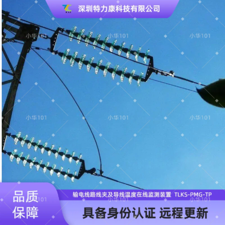

夏季用电高峰,导线在重负荷下“发烧”;极端天气来袭,金具连接点因热胀冷缩而松动发热——这些看不见的温度异常,正成为威胁电网安全的关键风险点。国家能源局统计显示,导线及金具温度异常引发的线路故障,在配网事故中占比超过20%,夏季跳闸事件更是显著增加。传统防控方式如红外测温、人工巡检,受限于检测周期长、环境干扰大、覆盖范围有限等短板,难以实现实时预警与精准防控。当线路“发烧”无法被及时发现,后果往往就是停电、跳闸甚至断线事故。

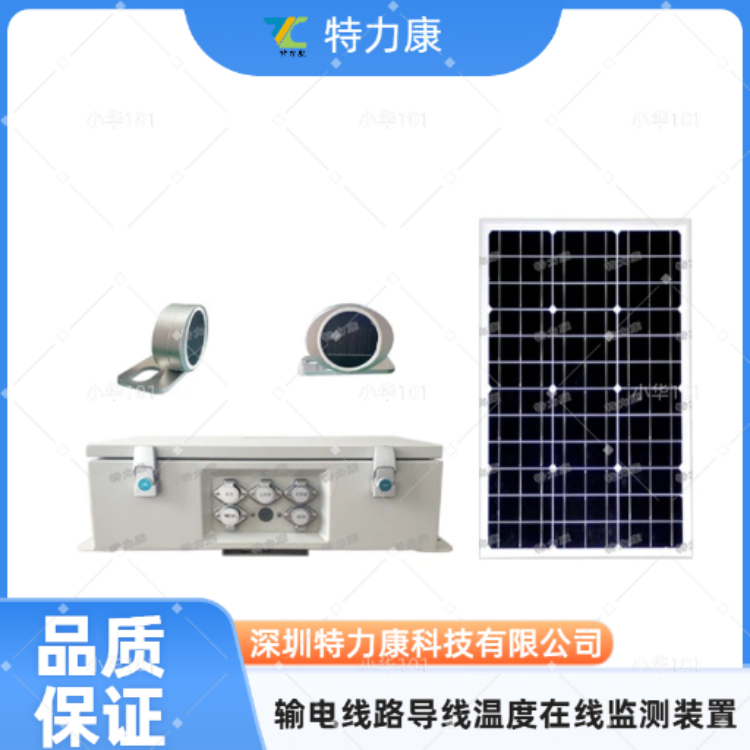

TLKS-PMG-TP架空输电线路导线中间接头温度监测装置,正是为解决这一痛点而生。它像一支24小时值守的“体温计”,紧贴线路关键部位,实时捕捉每一度变化,让过热隐患无处遁形。
一、精准测温,把预警做在故障之前
线路温度的异常往往是一个渐进过程——从轻微发热到温度攀升,再到绝缘损坏或断线,中间存在宝贵的处置窗口。抓住这个窗口,关键在于“测得到、测得准”。
TLKS-PMG-TP架空输电线路导线中间接头温度监测装置采用接触式测温技术,将传感器直接贴合导线表面及金具,实现零距离“体温测量”。测量精度高达±0.5℃,能敏锐捕捉任何细微的温度波动。装置支持按设定时间间隔自动采集数据,全天候运行,无需人工干预。一旦监测到温度异常或持续攀升,系统即可第一时间发出预警,为运维人员争取充足的处置时间,将隐患消灭在萌芽状态。

四、核心技术参数
项目
参数
监测方式
接触式测温、数字温度
设备重量
<0.1KG
测量精度
±0.5℃
适用电压
≥35kV
工作温度
-40℃~+70℃
通讯距离
>500米
