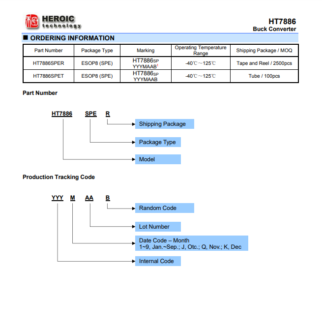

禾润降压开关稳压器HT7886SPER支持高压场景
型号: HT7886SPER
品牌: HICHONCHIP(海川)

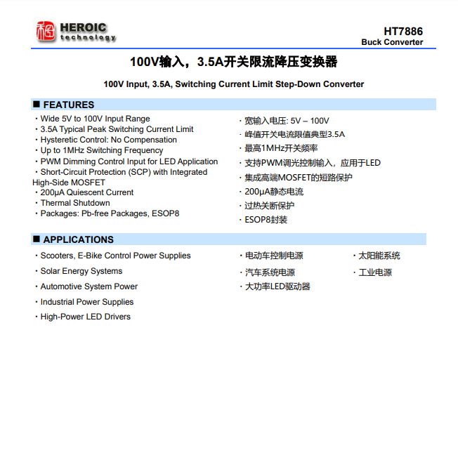

HT7886SPER是一款面向高压场景设计的降压开关稳压器,具备宽输入电压范围、高集成度和多重保护机制,适用于汽车电子、工业控制、新能源及大功率LED驱动等严苛环境。
HT7886SPER HT7886SPET
V-:18922814805
1. HT7886:核心参数与技术特性
输入电压范围:5V–100V,可适应汽车启停、太阳能系统电压波动等复杂供电环境
输出能力:支持高达 2A 的连续输出电流,峰值开关电流限值典型为 3.5A
控制模式:采用 迟滞电压控制技术,无需外部补偿电路,瞬态响应速度快(<10μs),输出稳定性强
开关频率:最高可达 1MHz,支持使用小型电感(如2.2μH),显著缩小外围器件尺寸和PCB布局面积
静态电流:仅 200μA,适合电池供电设备,有效延长待机续航时间
封装形式:采用 ESOP8 封装,具备良好散热性能和焊接便利性,工作温度范围达 -40℃ 至 +125℃
保护机制:
集成高端MOSFET,具备过流保护(OCP)、短路保护(SCP)和过热关断(OTP)
支持“打嗝模式”(Hiccup Mode),故障解除后自动恢复,提升系统容错能力
