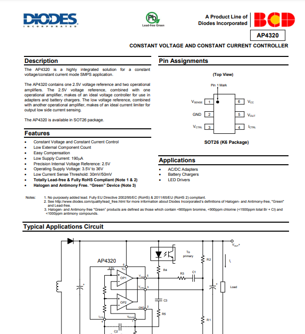

 AP4320BK6TR-G1‌是一款由Diodes Incorporated生产的高度集成的恒压/恒流控制器,广泛应用于开关电源(SMPS)系统中,适用于适配器、电池充电器和LED驱动器等场景。
1. AP4320BK6TR-G1:关键参数
‌类型‌:恒压恒流控制器(CV/CC)
‌封装‌:SOT-26(6引脚)
‌工作电源电压范围‌:‌3.5V 至 36V‌
‌内部基准电压‌:‌2.5V‌(高精度)
‌低电流检测阈值‌:可选 ‌30mV 或 50mV‌
‌电源电流‌:典型值 ‌190μA‌,支持低功耗设计
‌工作温度范围‌:‌-40°C ~ 105°C‌(部分资料标注至125°C)
‌输出电流能力‌:每通道最高 ‌27mA‌

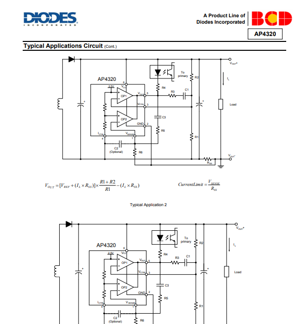

其典型应用电路通过外接电阻分压网络设定输出电压(VOUT = VREF × (R1+R2)/R1),并通过电流检测电阻实现限流保护。
