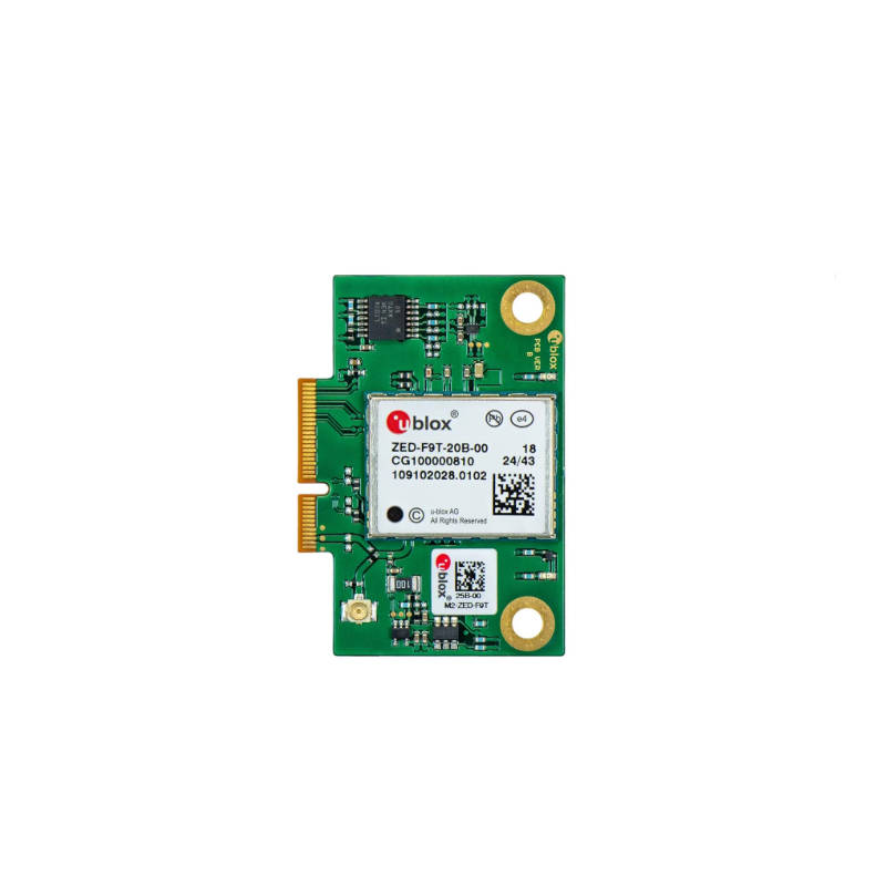

M2-ZED-F9T-20B
简介
      今天我要向大家介绍的是 u-bloxM2-ZED-F9T-20B。它是一款采用 30.5 x 43.4 mm M.2 Key E 标准形态的GNSS授时卡,专为满足5G网络及工业物联网最严苛的纳秒级时序同步需求而打造。它基于 u-blox F9 引擎构建,支持全系统多频点信号,能够提供小于5纳秒的绝对授时精度。为了应对复杂的电磁与安全环境,它不仅内置了高级抗干扰与反欺骗算法,还支持 Galileo OSNMA 认证,完美适配5G基站同步、电力电网授时及专业级时间服务器等应用的开发需求。
主要特性
封装尺寸:30.5 x 43.4 x 3.3 mm M.2 Key E 标准形态(基于 ZED-F9T-20B 模块)
连接性能:支持全系统多频GNSS(GPS/QZSS, Galileo, BeiDou, NavIC, SBAS),同时支持 L1/L2/E5b 和 L1/L5/E5a 双频段配置
多协议支持:支持 NMEA、UBX 二进制、RTCM 3.4 协议;原生支持 AssistNow Online 辅助定位
供电电压:2.7 V – 3.6 V(主电源),1.65 V – 3.6 V(备用电源)
功耗表现:连续模式下功耗仅为 68 mA @ 3.0 V
工作温度:-40°C ~ +85°C
硬件接口:1 USB、1 UART、1 SPI、1 I2C、2 路时间脉冲输出、2 路时间标记输入
安全特性:支持安全启动、安全固件更新、Galileo OSNMA 服务认证、T-RAIM 完整性监测、主动连续波(CW)检测与移除
应用
5G移动网络中需要满足最严格时间同步要求的基站与网络设备
需要纳秒级绝对或差分授时精度的专业时间服务器与电力授时网关
工业自动化与网联汽车中需要高可靠性及防恶意攻击的GNSS定位授时系统
需要多星座多频点原始数据(载波相位、伪距等)输出的高精度测量设备
