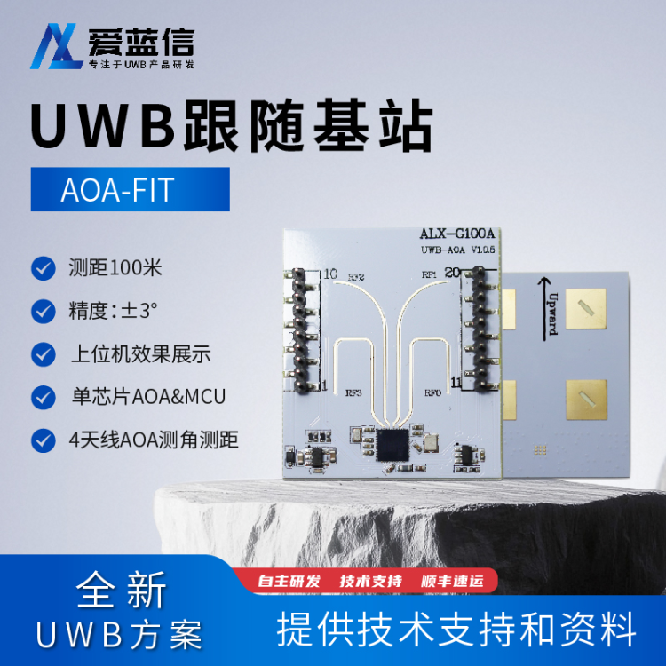

爱蓝信 ALX-AOA-FIT UWB智能跟随模块
单基站就能跟,厘米级精度,即装即用
一句话说清楚
传统UWB定位要3个以上基站才能算坐标,爱蓝信这套方案,1个基站+1个信标就能完成测距测角,直接输出距离和角度数据。不用时钟同步,不用复杂标定,插上电就能用。
核心参数
指标数值
测距精度±5cm
测角精度±3°
刷新率40Hz(每25毫秒更新一次)
角度覆盖120°扇形 / 360°全向可选
通信接口UART串口,波特率115200
基站尺寸35×35mm(扇形)/ 50×50×60mm(全向)
信标尺寸16×26mm
手环续航磁吸充电,待机60天

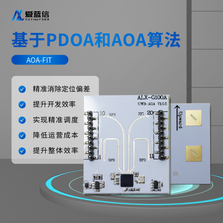

2. 单芯片集成,体积小
单芯片内置32位MCU+4天线射频前端,120°扇形基站只有35×35mm,能直接塞进AGV、叉车、机器人里。
