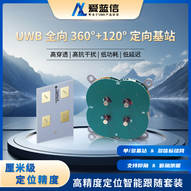

ALX-AOA-FIT套件是爱蓝信科技面向"相对位置"场景打造的轻量化UWB定位产品体系,核心为 ALX-G100A基站模块。该模块采用单芯片内置32位MCU架构,集成4天线射频前端,通过PDOA(到达相位差)算法结合TOF(飞行时间)测距,实现单基站"距离+角度"的二维定位及智能跟随。
核心技术原理:PDOA+TOF的单基站定位
传统UWB定位多采用TDOA(到达时间差)方案,需要3个以上基站实现坐标解算,涉及复杂的时钟同步、坐标标定和网络布线。爱蓝信科技的360°全向基站则采用更轻量的技术路径:
PDOA算法:通过4根天线接收信号的相位差计算来波方向,精准识别目标方位角与仰角; TOF测距:通过测量信号飞行时间计算目标距离。
两者结合,以基站为原点输出目标的距离(cm)+ 方位角(°)+ 仰角(°),单基站即可完成传统多基站系统的定位功能。数据输出自带卡尔曼滤波,有效降低环境抖动影响,确保工业现场的稳定性。

1. 单基站360°全向覆盖,彻底消除角度盲区
配备4根SMA胶棒天线,实现360°水平全向检测。无论目标位于基站的前、后、左、右,甚至并排移动,都能精准捕捉位置信息。相比红外、超声波等传统跟随方案,不再受角度束缚,支持并排跟随、并行移动,让跟随行为更稳定、更自然。
