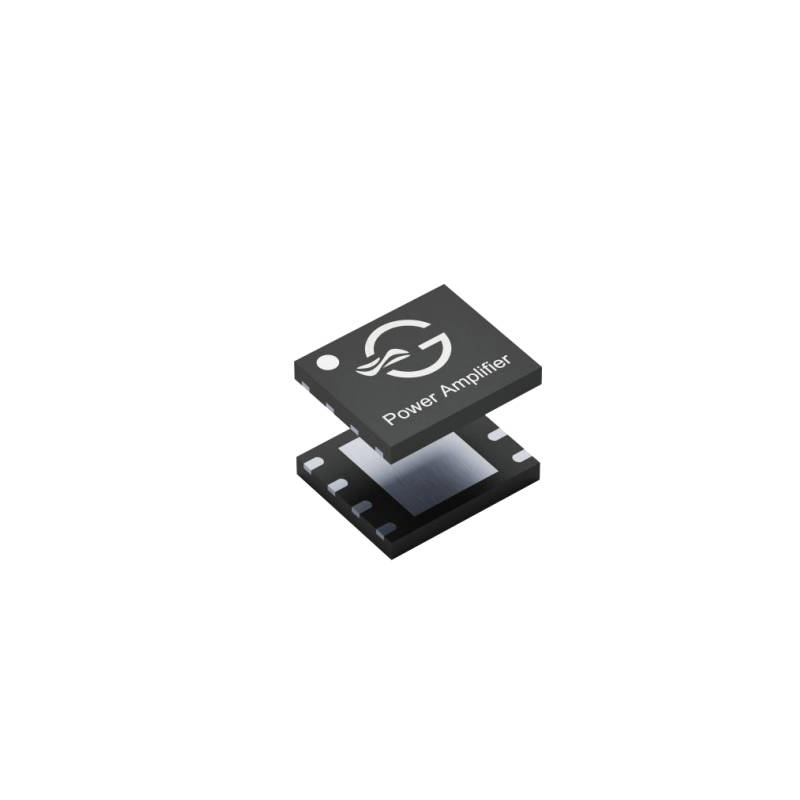

TA9310E
简介
      今天我要向大家介绍的是 Tagore 的放大器——TA9310E。它在 900 MHz 的频率下放声高歌时,能够释放出高达 20 W 的连续波(CW)输出功率,其饱和输出功率(PSAT)更是达到了 44 dBm。它不仅力量惊人,而且极其高效,在 PSAT 点的功率附加效率(PAE)可以飙升至 55% 以上,这意味着它在输出强劲信号的同时,能将电能浪费降至最低,有效减少了系统的散热压力。更令人赞叹的是它的“声量”与“音准”:在 900 MHz 下,它的小信号增益高达 17.5 dB,大信号增益也达到了 14.0 dB,能够将微弱的信号完美放大;而其优秀的 ACPR 和 AACPR 指标,则证明了它在放大信号时依然能保持极低的失真,确保信号的纯粹与高保真。
主要特性
输出功率: 在 900 MHz 频率下,连续波 (CW) 输出功率高达 20 W (PSAT)。
功率增益: 在 900 MHz 频率下,小信号增益为 17.5 dB,大信号增益为 14.0 dB。
效率: 在 PSAT 点,功率附加效率 (PAE) 高达 55% 以上。
工作电压: 典型工作电压范围为 28 V 至 32 V。
偏置电流: 典型漏极偏置电流为 100 mA (IDQ)。
频率范围: 工作频率范围为 30 MHz 至 4.0 GHz。
线性度: 具有良好的线性度,ACPR 和 AACPR 指标优秀。
可靠性: 具有高可靠性,能够承受恶劣的工作环境。
这些电气特性表明 TA9310E 具有优异的功率输出、增益和
