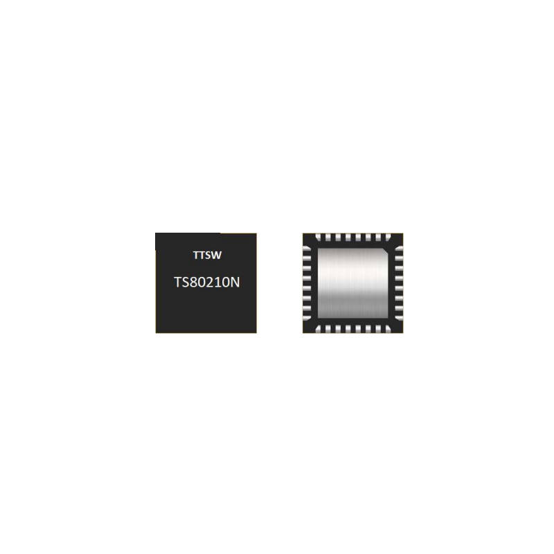

TS80210N
简介
     今天我要向大家介绍的是 Tagore 的射频开关——TS80210N。它具备极低的插入损耗,即使在 4GHz 的高频下,损耗也仅为 0.5dB;同时,它还提供高隔离度,在 0.8GHz 时可达 42dB。作为一款高功率器件,它能够承受 50W 的连续波(CW)功率和 125W 的峰值功率,并具有 71dBm 的高三阶截点(IIP3)和低谐波失真,保证了极高的线性度。值得注意的是,该器件内部禁用了电荷泵以消除杂散信号,因此需要在 VCP 引脚提供 -18V 的负电压供电,但其主电源 VDD 则具有灵活性,支持 2.6V 至 5.25V 的宽范围输入。
主要特性
低插入损耗:在 4GHz 下为 0.5dB
高隔离度:在 0.8GHz 下为 42dB,在 4GHz 下为 20dB
50W 连续波功率,125W 峰值功率
无需外部 DC 阻挡电容
所有射频端口初始状态为断开
2.6-5.25V 可调电源
工作频率范围:30MHz 至 4GHz
