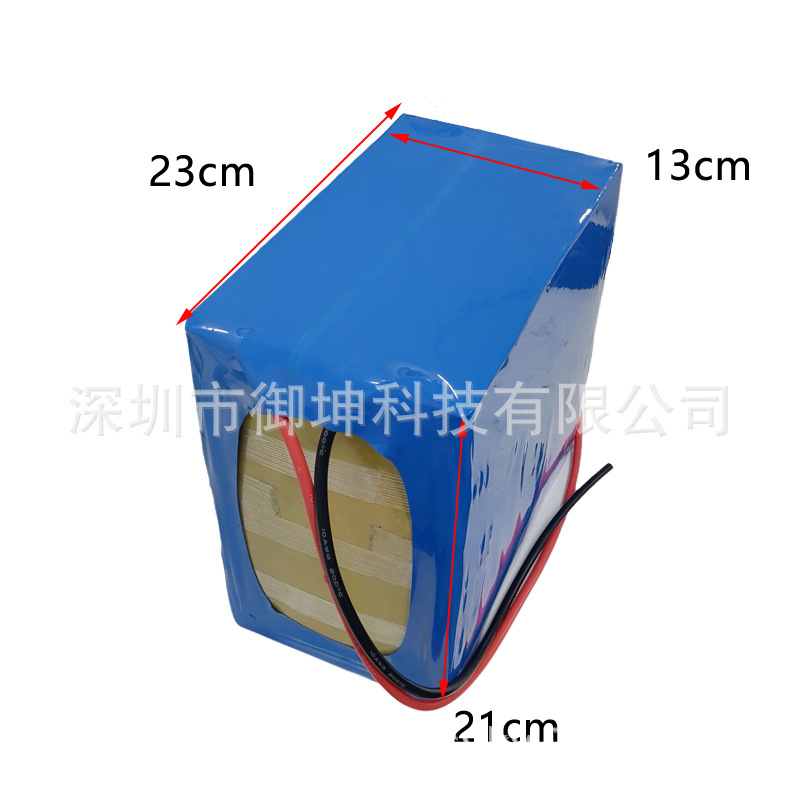

产品规格:
额定电压24V
容量17333F(50AH)
工作电压范围24V-16V
工作温度 -40℃-65℃
尺寸23*13*21cm
内阻≤14.5mΩ
重量9.1Kg
瞬间电流100A
 持续电流10A
组模方式6串2并
