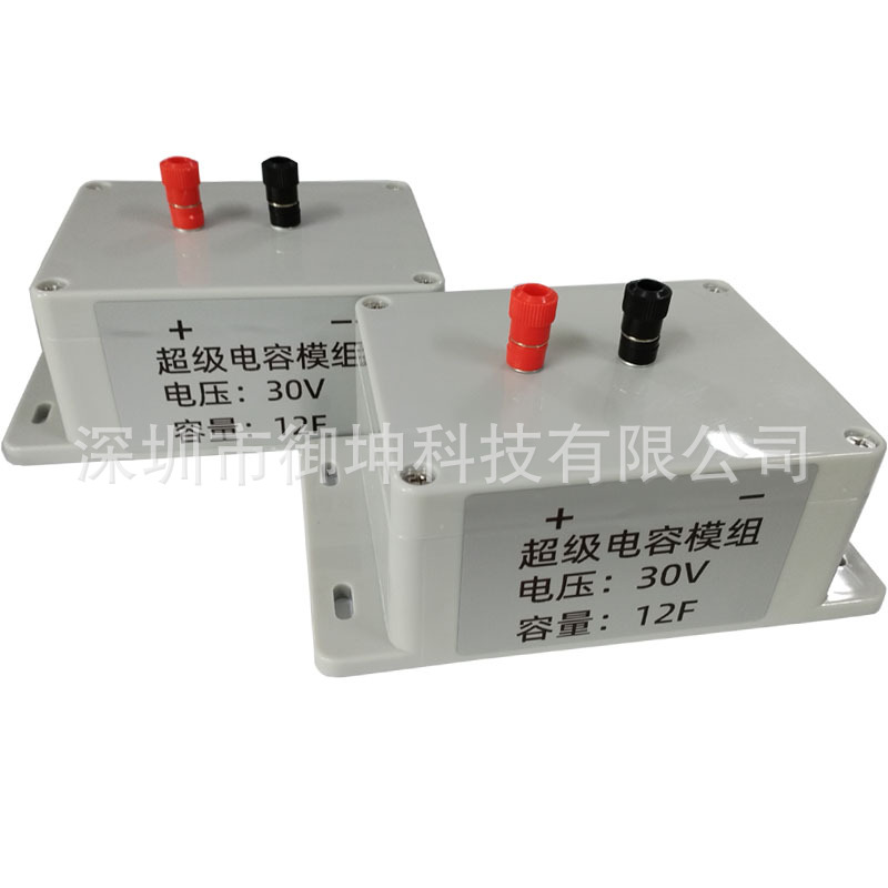

产品介绍:
          双电层电容模块,又叫双超级电容器、黄金电容、法拉电容,通过极化电解质来储能,它是一种电化学元件,但在其储能的过程并不发生化学反应,这种储能过程是可逆的,也正因为此超级电容器可以反复充放电数十万次,同时,超级电容器是一种新型绿色环保的储能器件(活性炭),其具有效率极高、高电流容量、电压范围宽、使用温度范围广、回卷使用寿命长、工作寿命长、免维护易保养、整合简单、底成本等优越的特性。
产品规格:
额定电压30V
容量12F
工作电压范围30V-18V
工作温度-40℃-65℃

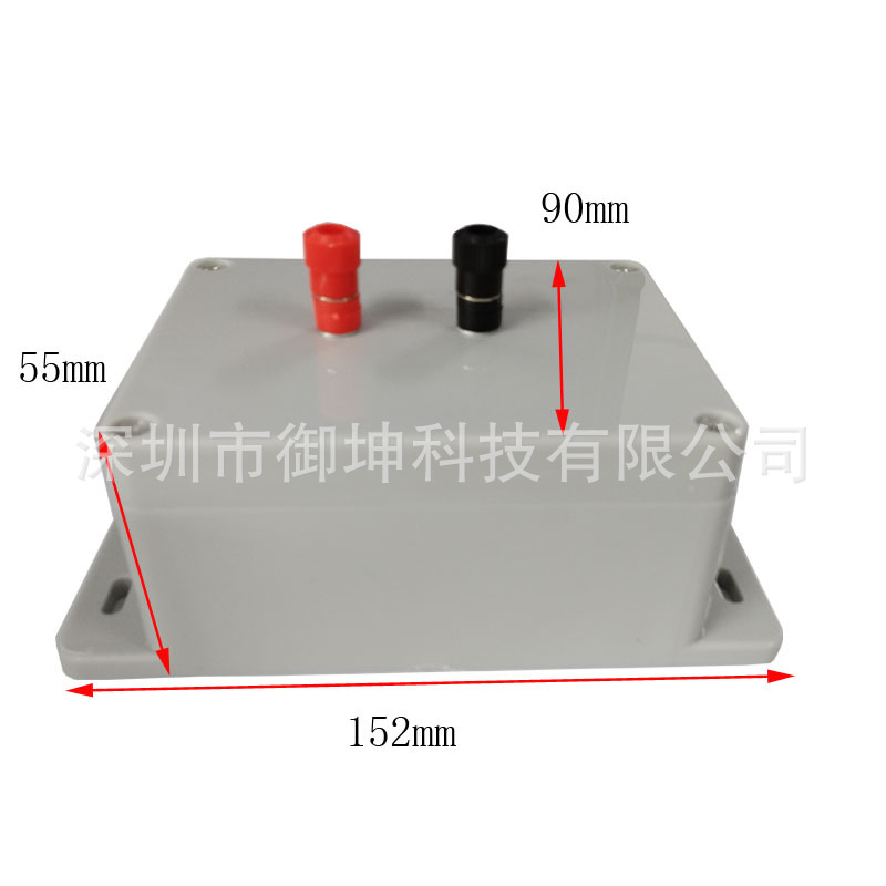

尺寸152*90*55MM
内阻<65mΩ
重量0.45KG
瞬间电流80A
额定电流10A
