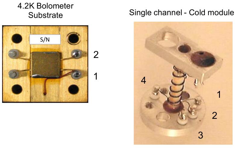

  Bolometer(辐射热测量计)是测量入射的红外辐射的探测器,对热辐射非常敏感,主要探测波长范围从10μm 到 5000μm (30THz到60GHz)的红外光谱。探测器基本单元是一个高灵敏的热敏电阻,将该热敏电阻冷却到液氦温度从而减小背景热噪声,任何热辐射照射到探测器上会导致探测器温度上升引起热敏电阻阻值发生改变,通过放大电路放大后测量电压的变化。因为Bolometer(辐射热测量计) 测量的是温度的变化,需要对入射的热辐射进行调制,使得Bolometer(辐射热测量计)交替地被激励和弛豫,这样测量的阻值变化就对应了入射辐射能量变化,可通过调节参数来改变Bolometer(辐射热测量计)对温度变化的响应速度,如果需要可在定制系统时确定这些参数。
  上海屹持光电推出辐射热测量仪太赫兹探测器——bolometer太赫兹探测器,在制冷环境下探测噪声等效功率NEP可达2.5 x 10 -13W/Hz1/2。
产品特点

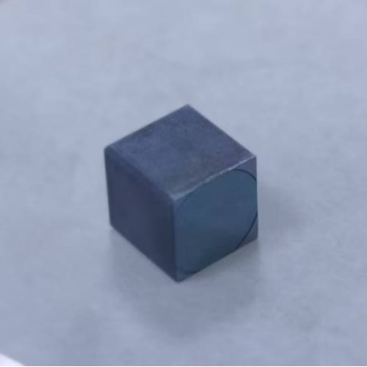

√ 4.2K bolometer 带2.5mm金刚石吸收体
√ 可测量光谱范围:15um-2000um (0.15THz-20THz)
√ 热传导 G≈16uW/K
√ 电灵敏度:S=2.4×105V/W
√ NEP:2.5 x 10-13W/Hz1/2
√ 配前置放大器
我们也提供无液氦制冷器型bolometer系统
4.2K通用型多功能辐射热测量计由一个4.2K bolometer探测器元件绑定在一个2.5mm的金刚石吸收器上。该辐射测量计的最优工作波长范围是15μm 到2000μm(20THz to 150GHz),调制频率在200~400赫兹范围。
