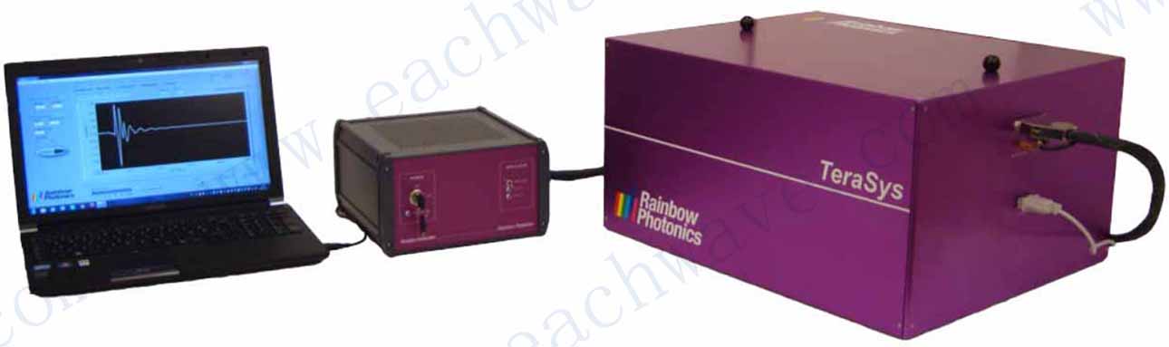

产品一:TeraSys-AiO灵活紧凑型太赫兹时域光谱仪系统
Rainbow Photonics附属于苏黎世联邦理工学院非线性光学实验室,于1997年成立。公司基于非线性有机晶体产生和探测THz,研发出了一系列新颖的THz光谱仪产品,频谱范围覆盖了光导天线不能达到的高频区域。

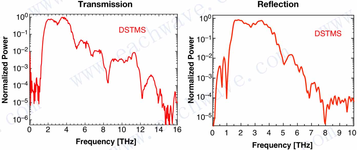

 TeraSys-AiO太赫兹时域光谱仪参数规格:
TeraSys-AiO
透射
反射
频谱范围
0.3—14 THz
0.3—8 THz
动态范围
>70 dB
>40 dB
信噪比@4THz
>60 dB
>35 dB
扫描长度 / 频谱分辨率
60 ps / <100 GHz
60 ps / <100 GHz
尺寸(包含激光器)
55 cm×45 cm×28 cm
55 cm×45 cm×28 cm
可选项成像模块:扫描范围50 mm×50 mm

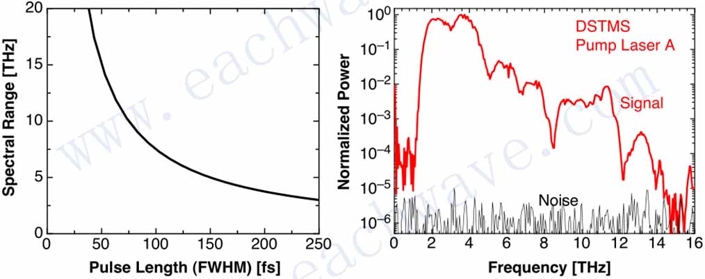

         TeraSys-AiO太赫兹时域光谱仪频谱图:

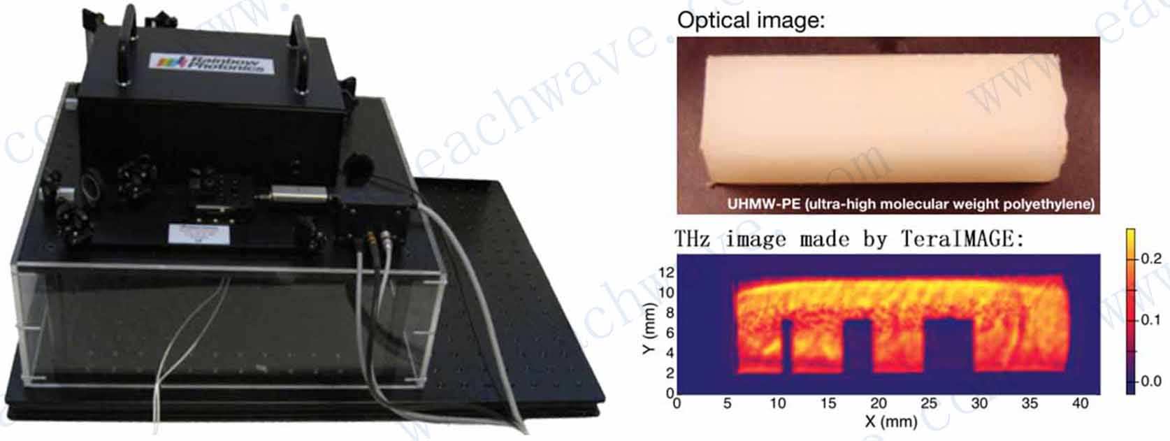

     产品二:TeraIMAGE 太赫兹时域光谱仪系统&成像解决方案
       TeraIMAGE规格参数:
TeraIMAGE
选项A
选项B
THz产生/探测元件(相位匹配波长)
有机晶体 (1300nm-1600nm)
频谱范围
1—14 THz
1—10 THz
动态范围
>50 dB
>70 dB
扫描长度/频谱分辨率
60 ps / <100 GHz
60 ps / <100 GHz
 内置激光器参数
脉冲宽度
< 50 fs
< 80 fs
总功率
> 120 mW
> 350 mW
中心波长
1565 nm
1565 nm
重复频率
100 MHz
40 MHz / 80 MHz
成像模块
扫描范围50 mm×50 mm
可选项1
成像模块扫描范围扩展至100 mm×100 mm
可选项2
其他THz频谱范围可选(取决于客户需求)
       TeraIMAGE频谱:

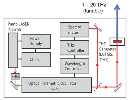

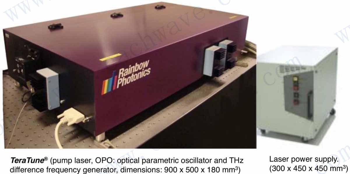

     产品三:TeraTune窄带可调谐THz源
TeraTune可以输出带宽小于100 GHz的窄带THz波,可调谐范围从1.5 THz到20 THz。TeraTune是基于闪光灯泵浦激光器(重频50 Hz到200 Hz)配备专用的光参量振荡器(OPO),其中一个波长利用电子设备调谐经过特殊设计来保持带宽小于100 GHz。可以提供其它二极管泵浦激光系统。可变波长是经过校准的,不同THz频率可以通过电脑控制(可调谐范围1-20THz)。THz辐射是基于在DSTMS有机非线性晶体上的混频效应产生。
TeraTune光路原理图:                                                                                 TeraTune参数规格:
可调谐频率
输出频率1-20THz
脉冲宽度<100 GHz
重复频率100 Hz
平均功率1—10 uW
脉冲能量10—100 uJ
偏振态线偏振
泵浦激光器参数规格:
OPO光参量振荡器
Nd:YAG 泵谱激光器 100-Hz

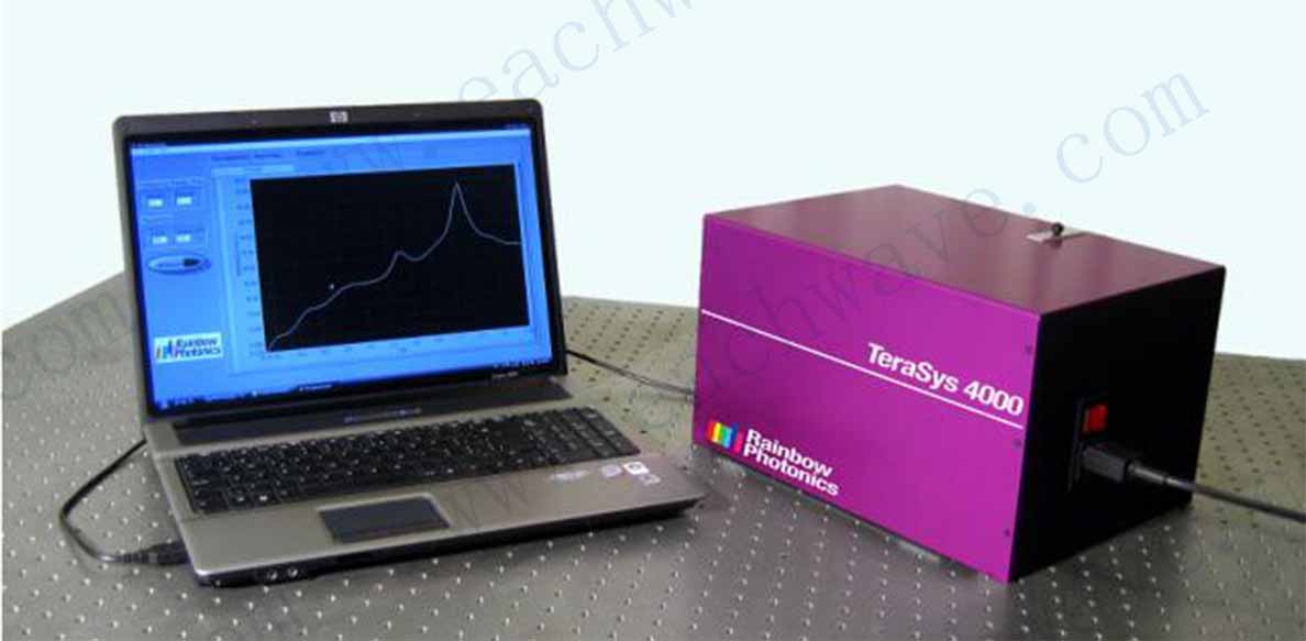

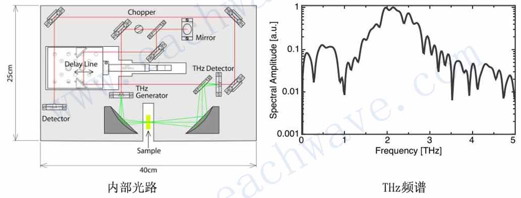

产品四:New product TeraSys 4000
TeraSys 4000主要应用:                                                                         产品特点:
——安全(爆炸物检测,生物试剂检测,邮件包裹检测)                                  ——操作简便、全固态系统
——材料分析(塑料等人工产品缺陷分析,有机材料分析)                               ——性能稳定,无需维修
——指纹谱(药物、毒品辨别)                                                                   ——软件包分析数据功能强大
TeraSys 4000规格参数:
频谱范围0.3-4THz
输出功率> 50 nW
频谱分辨率< 0.01 THz
偏振特性> 100 : 1, 垂直
预热时间15 min.
操作温度18°C - 30°C
系统尺寸40x25x18 cm3
TeraSys 4000内部光路以及频谱图:
