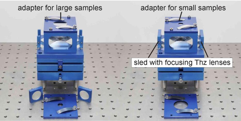

        上海屹持光电推出太赫兹时域光谱仪反射测试模块,可以使用与任意平行太赫兹时域光路中。其默认入射角度为30°,上下反射的结构设计同步可样品和参考平面的相位。这意味只需简单增加一个模块,就可以扩展您现有的太赫兹时域光谱仪的测试功能,从而太赫兹时域光谱仪实现测试高反射率以及高吸收率材料的目的。
      太赫兹反射模块上有一个样品底板,两个透镜安装接口,我们同时也提供用于聚焦测试的TPX透镜。也包括两个压片适配器,其中一个大口径压片可放置尺寸大于30*30mm的样品,用于准直THz光束的测试。小口径的压片需要配合透镜使用,用于聚焦太赫兹光束测试样品。
太赫兹反射测试模块技术参数
入射角度30°
反射参考面抛光后的铝面
大尺寸样品适配器样品尺寸30*30mm   (通光口径25mm)
小尺寸样品适配器样品尺寸15*15mm   (通光孔径5mm)
时域时间延迟150ps(不加透镜)/ 175ps(加透镜)
