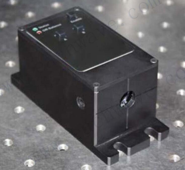

产品简介
    上海屹持推出的ABL系列太赫兹时域脉冲探测模块基于自由空间电光取样探测原理。模块中集成了平衡探测器,可以自动调谐探测太赫兹时域脉冲信号,并能够长期稳定运行。模块能自动补偿外界环境(如湿度,温度)一起的噪声偏移。在没有太赫兹信号的情况下,S偏振态和P偏振态是平衡的,ABL模块输出零电流;当有太赫兹脉冲信号的情况下,通过电光晶体的平衡则被打破,输出的信号即是太赫兹时域脉冲的电场信号。ABL系列太赫兹探测器主要用于太赫兹时域光谱仪中探测时域太赫兹信号。
产品特点
√  自动调谐,无需手动调节
√  高灵敏度,大尺寸光电导晶体
√  集成度高,模块结构紧凑
√  容易调节和操作
√  所有元件都镀有抗反射膜
√  高消光比的沃拉斯顿棱镜
√  用户可选的平衡点

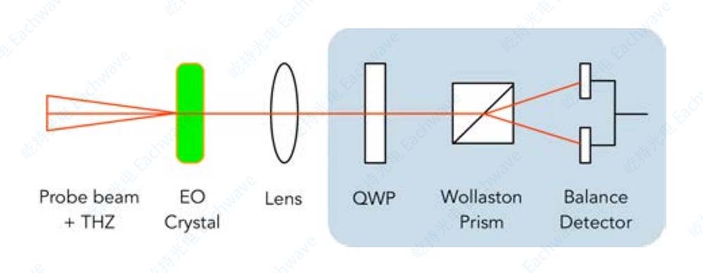

自由空间电光取样THz探测原理
太赫兹时域脉冲探测模块ABL自动平衡太赫兹探测器
        当探测光脉冲和THz脉冲共线地入射到电光晶体上,入射的THz脉冲通过Pockels效应引起晶体的双折射,在晶体中产生的双折射使探测脉冲的偏振方间发生偏转,光电探测器探测到的强度差与THz脉冲的场强成比例,从而探测到THz波形。由于THz的脉冲宽度(几个皮秒)远大于探测激光脉冲的脉宽(几十飞秒),则THz电场可被近似的看作一直流偏置电场,因此,通过改变THz脉冲与光探测脉冲间的时间延迟,就可得到THz脉冲的整个时间波形。
